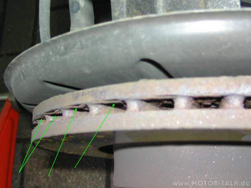

Schnell rostende Bremsscheiben werden hier auf MT ja häufig als normal oder "nur" optischer Mangel bezeichnet. Für mich nicht nachvollziebar!
Dieser Zustand wird sicherlich mit den Geschehnissen hier in Zusammenhang stehen, da die Innenlage der Scheiben ja ebenfalls hiervon betroffen sind.
Mein Bild zeigt eine Laufleistung von 33.000km nach gut 2 Jahren.

Habe am WE auf Sommerreifen gewechselt und mir meine Bremsscheiben mal (wieder) angeschaut. Aus der Vergangenheit bzgl. anderer in Augenschein genommenen Bremsscheiben habe ich so etwas noch nicht gesehen.
Muß ich mir Gedanken machen???
achja: 34.000km; 37 Monate alt
Geh doch mal mit einem passenden Schraubendreher dazwischen und hebele.
Wenn sich was abhebt weißt Du, dass der Anfang gemacht ist...
Dann ist es aber schon sehr weit fortgeschritten.
