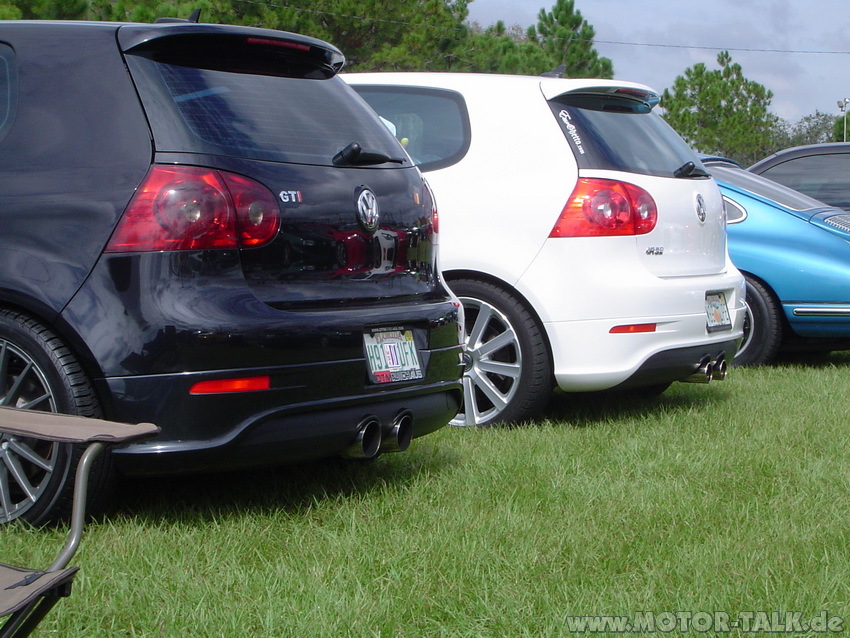

ich möchte gern bei meinem Ver den Heckansatz vom R32 anbauen! Aber nicht die Endrohre mittig, sondern re. & li.? Also das heißt ich möchte auch einen anderen ESD montieren! Nun meine Frage: bekommt man eine einzelne Blende für den Heckansatz oder muß man sich eine alleine basteln? Oder gibts einen der das schon an seinem Golf hat? Wenn ja, bitte Bilder!! Danke.

Den Heckansatz unten musst du dir selber basteln.
Im Gegensatz zum GTI und den anderen Gölfen, besteht das Heck vom R32 aus drei und nicht aus 2 Teilen.
Den oberen Heckansatz kannst du behalten, da er an jedem Golf gleich ist.
Das mittlere Stück ( in weiß auf den Bildern ) und das untere ( in schwarz ) musst du vom R32 kaufen.
Rechts links gibt es allerdings nicht zu kaufen, da musst du dir selber etwas basteln bzw. basteln lassen.
..und hier zusammen.
meine wird gerade so "gebastelt" ein anderes user hier hat sie schon fertig,allerdings noch nicht verbaut.
der mittige diffusor wird ausgeclipst,dann einfach die aussparungen nach ausßen versetzt.
entweder vorher einen passenden ESD kaufen (ragazzon hat einen) und dann genau ausmessen wo die rohre rauskommen und dann so versetzten oder zu nem tuner fahren und einen ESD anfertigen lassen

der GTI sieht ja mal von hinten megageil aus....
hast du noch mehr bilder von dem?
wieso hat der r32 hier keine r32 rückleuchten?
ein r32 in weiß sieht ja auch nicht schlecht aus... ist aber ne sonderfarbe gell?
Ist imho beides Standard im Amiland
http://www.motor-talk.de/.../Attachment.html?...
hier bitte...
