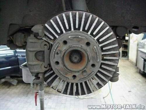

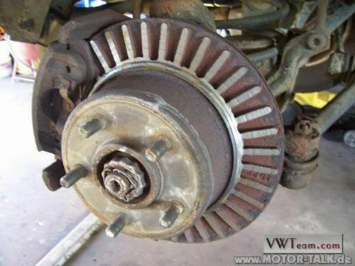

Foto im Anhang: Noch eine Bremsscheibe mit abgebrochenem Reibring. Bild ist vom VWTeam.com
Bremse1
kann nur bestätigen das bremsscheiben brücke öfters vorkommen!
vorallem auch gern wenn sie zu heißgefahren werden! meistens passiert das dan in der werkstatt beim ausbauen wen die nicht mehr runter wohlen und gegebenfalls mim hammer nach geholfen wird!
das sie beim fahren brechen sollte laut meines vw mechaniker meines vertrauen eher vereinzelte ausnahmen sein!
mfg

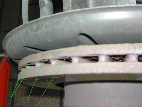

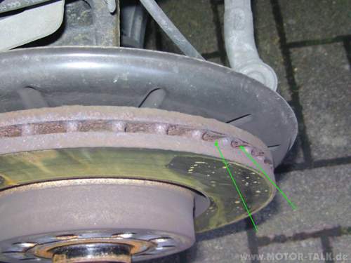

Habe am WE auf Sommerreifen gewechselt und mir meine Bremsscheiben mal (wieder) angeschaut. Aus der Vergangenheit bzgl. anderer in Augenschein genommenen Bremsscheiben habe ich so etwas noch nicht gesehen.
Muß ich mir Gedanken machen???
achja: 34.000km; 37 Monate alt
Bild-vo-li5-a
Bild-vo-re4-a
Solltest Du evtl. wechseln und mein persönlicher Rat ist: auch das Fabrikat.
Bei unserem TSI waren nach zwei Wintern und ca. 30tsd die hinteren Scheiben korrosionsmässig dermassen schlecht, dass ich mich nicht getraut habe, damit weiterzufahren, zur ersten HU schon gar nicht.
Habe dann billige Ersatzteile vom Automarkt reingebaut. Die haben nun drei Winter auf dem Buckel und sehen besser aus als die Originalen nach zwei. Kosteten aber nicht mal die Hälfte.
Ich kann da nichts ungewoehnliches erkennen
