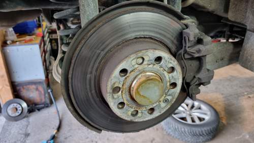

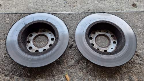

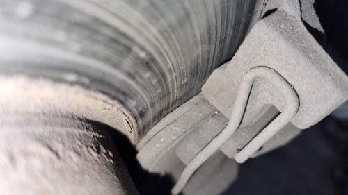

Bremse vorne ist noch die erste, hat 120tkm runter, und TÜV sagte Klötze sind zum tauschen.
Scheiben abgenutzt als Bemerkung - nicht als Mangel angeführt.
Das Auto ist das meiner Freunding, die meinte sie muss zu der Kette fahren zum (nur) Beläge tauschen, da TÜV ja Scheiben nicht monierte.

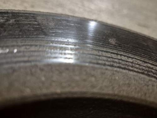

die Scheibe sah gut aus bzgl. Riefen etc. - super schön blank.
Bei der Kette sagte man dann natürlich die Scheiben gehören auch gemacht.
"Ihr müsst unterschreiben wenn nur Beläge gemacht werden", "da sind die neuen Beläge in 300 km kaputt"
Ich meinte was ist mit Dicke messen, wie weit ist sie vom Untermaß noch entfernt.
"Wir haben nix zum messen", und "das Maß steht nicht auf der (Original) Scheibe"
da ich vom bloßen sehen nicht beurteilen kann wieviel runtergefahren wurde, wurden die Scheiben mitgetauscht, da ich mir denke nach 120tkm kann man schon machen, und u.U. würden die alten Scheiben nicht mehr den ganzen neuen Klotz schaffen.
Ich würde gerne eire Meinungen bzw. Erfahrungen hören, grds. schafft ne Scheibe ja 2 Satz Bremsklötze.
Oder meinte ihr tendentiell auch das man da die Scheibe mitmacht nach der Laufleistung von 120tkm.
Danke

Wenn die Scheiben noch nicht großartig eingelaufen sind und keine Riefenbildung vorhanden ist, würde ich sie auch drinnen lassen.

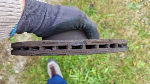

Es gibt eine mindest Dicke. Beim G7 ist es 22 mm (neu 25 mm). Es ist auch nicht so schwer es auszumessen.
Bei meinem G7, nach 80tkm, die Bremsklötzen sind noch i.O., aber die Scheiben schon bei 22 mm.
Alles noch original von Werk.
Ohne das Material zu sehen ist keine Aussage möglich aber wenn eine Werkstatt nicht mal einen Messschieber für Bremsscheiben hat kann es eigentlich keine Fachwerkstatt sein.
Es ist aber heutzutage leider so, das die Scheiben in der Regel nurnoch einen Satz klötze schaffen. Sehe das Tag täglich. Auf jeder Scheibe steht ein Mindestmaß, erkennt mal halt irgendwann nicht mehr. Dafür gibt es aber dann Programme wie Autodata zb.

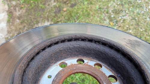

Bei keinem meiner Autos haben bisher die Bremsscheiben zwei Sätze Beläge ausgehalten. Die Scheiben korrodieren vom Rand her so auf, daß eher die der Grund für den Wechsel sind.

Bei mir hat der TÜV nach 90 tkm auch die Beläge hinten angemerkt. Ich habe gefragt ob die Scheibe auch neu muss, da diese optisch noch ziemlich gut aussahen. Der TÜV Prüfer meinte auch Beläge würden reichen. Ich hab mir dann doch mal die Mühe gemacht und habe die Stärke der Scheibe gemessen. Die waren so bei etwa 40% vor Verschleißgrenze. Man hätte wahrscheinlich nochmal Beläge drauf machen können, hätte dann aber die Beläge wohl nicht ganz runterfahren können. Ich hab mich dann doch dazu entschieden die Scheiben mit neu zu machen.
