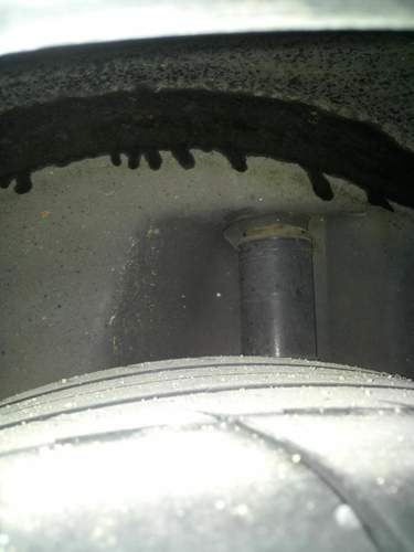

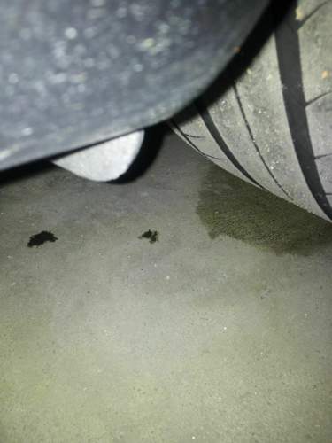

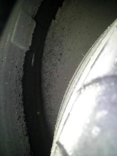

Habe Ölverlust bemerkt an der HA Fahrerseite. Welches Bauteil der Airmatic ist wohl betroffen und lässt sich das reparieren? Scheint als ob es nicht wenig wäre.
Tröpfelt so vor sich hin. Über Nacht bestimmt 10 Tropfen. Spritzschutz ist verschmutzt weil das Hinterrad beim losfahren auf der Innenseite genau drüber rollt.
Airmatic funktioniert soweit einwandfrei fährt hoch und runter. Hält auch die Luft.
Hier mal paar Bilder. Bitte um Rat.
Tropfen Boden
Spritzschutz vorne
Spritzschutz oben

wenn airmatic, dann der dämpfer
kann aber auch manschette offen sein
Wie sieht es aus mit Bremsflüssigkeit?
Denke das es Öl ist.... Fühlt sich zumindest so an..... Möglich das Bremsflüssigkeit genau an dieser Stelle tropft??
Müsste bei so viel Bremsflüssigkeitsverlust nicht längs ne Fehlermeldung kommen?

Ich würde auch auf die Manschette tippen, sieht sehr danach aus, dass es während der Fahrt da so "ran-geklatscht" wird. Wie bei einer Zentrifuge.
Wenn das System offen wäre, hast du bei vollem Ausgleichsbehälter schon etwas Reserve an Bremsflüssigkeit, der Pedaldruck sollte dann jedoch sehr weich sein (vgl. manuelles Entlüften der Bremsanlage). Es sei denn du hast SBC, dann wirst du am Pedal nichts fühlen können...
Also war in der Werkstatt und es ist tatsächlich Bremsflüssigkeit. Der Bremsschlauch ist oben sowie unter trocken. Der Sattel sowie Felge innen komplett nass. Also kommt es irgendwo am Sattel raus. Wo liegt die Manschette? Er hat heute nicht viel Zeit gehabt nur mal schnell drüber geschaut und mit Bremsreiniger sowie Hochdruckstrahler gesäubert. Dann etwa 10 minuten gewartet und es war nichts zu erkennen wo es her kommt.
Sagte ich soll morgen wieder kommen um dann zu sehen wo genau es leckt.
