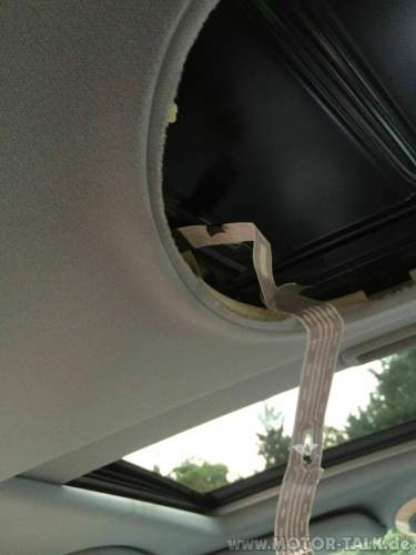

Wollte bei meinen auto hinten diese Deckenbeleuchtung ausbauen, ist ja nur geklippst an 4 Punkten und geht schwer runter hat man mir gesagt, ich hab's probiert und hab sie auch runter bekommen, doch ist sie weggeflogen und das Kabel hing noch dran und ist gerissen natürlich, also Komplett vor den Stecker durchtrennt, die Folge da draus ist das die komplette hintere beleuchtung defekt ist.
Gibt's das Kabel einzeln? Kommt das von der vorderen deckenleuchte? Habe ein Fahrzeug mit normalen Schiebedach und will unbedingt das die Beleuchtung wieder geht, bitte helft mir!

Ich würde die Bruchstelle suchen und löten, es ist ja Kupfer.

Das Kabel kostet ca. 17 Euro. Die Leuchte hinten wird von der vorderen gesteuert! Du musst also das Kabel von der Dachbedieneinheit (vordere Leuchte) nach hinten zur Fondleuchte durch ziehen! Ist eine Sache von 2 Minuten. ;)
Muss ich dazu den Himmel runternehmen? Weil durch das Schiebedach macht es bestimmt Probleme das Kabel einfach so durchzuziehen. Aber wenn es das Teil, also das Kabel gibt bin ich ja schonmal glücklich.
Mit reparieren ist da nicht viel, Kabel ist auch mitten drin nochmal gerissen, also nur ein neues ziehen würde gehen.

Hier die Teilenummer: A 211 540 76 10
Man brauch den Himmel nicht runternehmen es geht auch so.

Vielen Dank! Kannst du mir ne kleine Anleitung zusammen stellen? Möchte nichts beschädigen dabei, kann mir grad schlecht vorstellen wie das Kabel von da hinten, um das Schiebedach rum und ohne den Himmel abzubauen zur Dachbedieneinheit kommen soll.
Nimm einen halb festen Draht biege das vordere Ende zu einer Öse damit nix beschädigt wird, befestige dadrann die Neue Leitung und führe es von der vordersten Leuchte ein. Mess ungefähr die Länge aus wo der Draht an der fondleuchte ist. Markiere am draht. Mach dir von einem anderen Stück Draht ein haken und Angel es von der Fondleuchte. So habe ich es bei mir gemacht. Mach es aber mit Gefühl.

Hab es hinbekommen, das neue Kabel war auch viel stabiler und dicker aber trotzdem Flachbandartig, hab das alte liegengelassen da es unter den Himmel fest geklebt ist. Habe links den Himmel leicht freigebaut, also
Türdichtung runter, B Säule frei gelegt, Griffe und Sonnenblende abgebaut. Kabel von der mittleren dachbedieneinheit durch gesteckt bis zur Linken Türe, dann von da mit den Draht es bis zur Tür hinten gezogen, dann von der Fond beleuchtung den Draht durch gesteckt zur hinteren Tür, Kabel festgebunden mit Isolierkabel und zur Mitte zurück gezogen.
