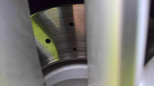

Hiii,
Undzwar habe ich vor 1 woche ein Schleifen beim Bremsen auf der Hinterachse festgestellt, sofort angehalten nachgeschaut. Die Bremsscheibe plus Klotz wurden vor 15.000 erst gewechselt. Alle 3 Bremsen sehen wie neu aus, nur die hinten rechts nicht. Die haben leider nicht so viele freie Termine... Zwecks covid scheise
Vor 3 Tagen war ich bei VW Reifen wechseln, da ich beim Selbstwechseln das Sicherheitsschloss zerstört habe. Das Geräusch war fur paar KM weg und trat erst am nächsten Tag wieder auf. Hab schon gedacht die haben das wohl gesehen beim Wechseln und den Fremdkörper entfernt falls einer drinnen gewesen war.
Schon krass das die in der Werkstatt nichts drauf gesagt haben..
Heute bei einer Freien Werkstatt termin zur Besichtigung, und Montag dann der wechsel da er heute eig keine Zeit hat.
Habt ihr sowas schonmal gesehen?? Es ist echt sehr tief ..
Ich vermute ein Fremdkörper

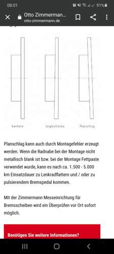

Kupferpasste oder ähnliches hat auf der Radnabe nichts zu suchen, diese muss beim Scheibenwechsel nur mit geeigneten Werkzeugen gereinigt werden
so wird auch die Wärme besser abgetragen

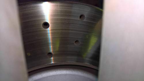

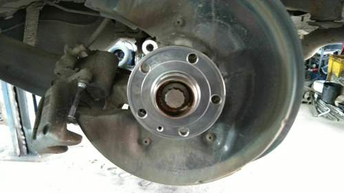

ich hänge noch Bilder vom Verschleiß von heute, von vorn und hinten an und wie hinten die Narbe nur vorbereitend beim Einbau gereinigt wurde
vorn wurde die Narbe auch so gereinigt, da habe ich leider kein Bild von
ich sehe das Problem eher in der Kombination von Scheiben und Belägen und die ausgeführten arbeiten 😠
Vorne 01
Vorne 02
Narbe gereinigt hinten

Im Folgenden auch noch mal die Angaben von Fa. Otto Zimmermann. https://www.otto-zimmermann.de/.../

Was die Verwendung von Kupferpaste oder AntiSeize auf dem Nabenflansch angeht, so ist das bestenfalls Korrosionsschutz und hat thermisch keinen negativen Einfluss. Eine geeignete Paste, sehr dünn aufgetragen verhindert Kontaktkorrosion zwischen Nabenflansch und Bremsscheibe, es kommt so kein Wasser an diese Stelle.

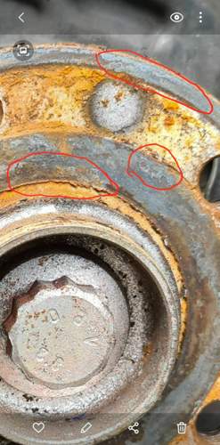

Also mit dem Auftragen einer Paste muss ich dir widersprechen. Es wird von Zimmermann direkt angegeben das es so nicht Montiert werden soll. Ich selber komme aus dem Maschinenbau und habe viele Jahre CNC-Fünfachsmaschinen geometrisch Inbetrieb genommen und umgebaut. Auf Planflächen wird definitiv keine Paste oder Fett aufgetragen. Lediglich ein leichter Film von niedrig viskosen Ölen (Sprühöl etc.) für den Korrosionsschutz wird aufgetragen. Ansonsten besteht die Gefahr, dass das Bauteil nicht 100% an der Planfläche anliegt. Die Parallelität und der 90° Winkel wären nicht zu erreichen weil das Bauteil hydrostatisch (schwimmend auf dem Fett/Paste) statt Kraftschlüssig gelagert wäre. Im Folgendem Bild sind die Rückstände auf der Nabe gut zu sehen. Die ca. 120 Nm reichen bei weiten nicht aus um alle Fett- oder Pastenbestandteile zu verdrängen. Prinzipiell kann aber jeder tun und lassen was er möchte. Ich möchte da niemanden zu nahe treten.
