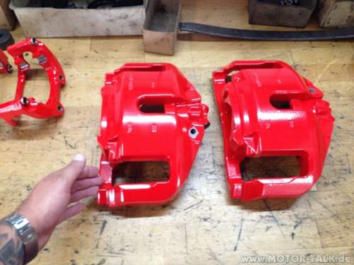

Hi. Das kann doch nicht normal sein, dass die Bremssattel vorne so aussehen, oder? Ist das Rost?!
meine sahen genauso aus.. hab meine sättel in carbon grau lackiert...

Das Zerlegen ist eine Sache auf 2 Stunden, Einbau ebenso - evtl. wird ein Reparatursatz benötigt falls ne Dichtung kaputt geht. Die Arbeitsleistung habe ich mir bei der Bestellung rausgehandelt.Das Pulverbeschichten kostet mich komplett 150€. Hier sind prinzipiell alle RAL Farben möglich.
Ergebnis sieht absolut professionell aus - kein Vergleich mit halbherzigen Lösungen wie lackieren in eingebautem Zustand!!!
Okay, klingt ja echt gut. Hast mal ein Bild zur Übersicht?

ich kenne keinen (farbigen) bremssattel ab werk der pulverbeschichtet wäre ... sind alle lackiert ... nur so zur info.
So wie Felgen und Autos nur lackiert werden? Auch hier hat pulverbeschichten teils Einzug gehalten.
Porsche lackiert deren Sättel im bekannten Verkehrsrot, aber es gibt auch pulverbeschichtete Bremssättel.
Beide Varianten sind sofern professionell ausgeführt haltbar und langfristig optisch ansehnlich.

Sorry, Deiner 2. Lösung widerspreche ich. Bis zum F07 bin ich mehr als 12 Jahre Audi als Dienstwagen gefahren und auch dort hatte ich diese Probleme massiv. Das letzte Angebot zum lackieren der Bremssättel vorn habe ich neulich erst wieder auf dem Schirm gehabt....
Also Verursacher sind im Wesentlichen die Felgenreiniger, doch auch ohne die, sehen die Bremssättel mit der Zeit nicht mehr so schön aus. Da hilft nur Lackieren oder Pulvern, ich würde letzteres machen. ABER: ich hab mir mal ein Angebot machen lassen: Felgen runter, Bremssattel aus- bzw. später wieder einbauen (BMW), Felgen rauf: 450€. Bremssättel reinigen und pulvern lassen (Fremdfirma): ca. 200 €, also Summa summarum 650 €. Damit war das Thema erledigt.
