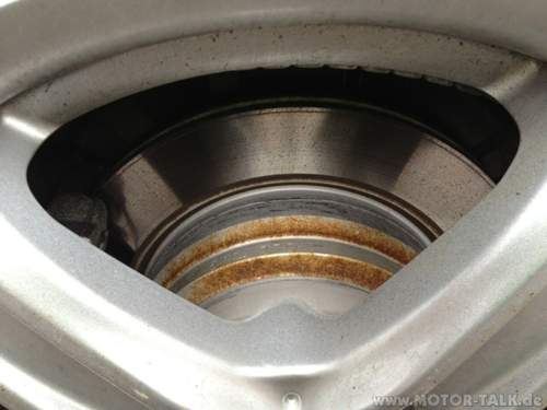

Bremssattel vorne - das sieht ja aus wie Sau
BMW 5er F10

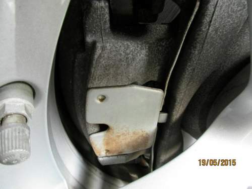

Hi. Das kann doch nicht normal sein, dass die Bremssattel vorne so aussehen, oder? Ist das Rost?!
meine sahen genauso aus.. hab meine sättel in carbon grau lackiert...

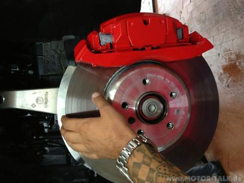

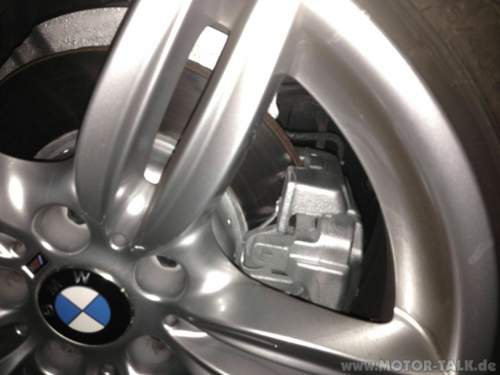

Hallo
Anbei ein Bild mit Felge von meinen Bremssätteln. Mit Mattschwarzen Bremsenlack (900grad) lackiert. Kosten: 25€

Sieht gut aus und wie bekommt man das für 25€ hin ?
Submariner - die passt aber vom Werk aus und man muss nichts nachträglich Pulverbeschichten.... :-)
Hallo Bemwee
Naja ich muss zugeben es steckt auch ca 3Std Arbeit von mir drin.
1) Reifen abmontieren am besten im Freien
2) Bremssattel mit Felgenreiniger penibel reinigen, falls bereits Rost dran ist mit Rostenferner behandeln, was bei mir noch nicht der Fall war.
3) Auto rund um den Kotflügel mit Papier oder Folie abdecken, Bremsscheibe und Schläuche ankleben. Auch am Boden einen Karton auflegen.
4) Bremssattel mit Bremssattellack (in Spraydose) dünn aufsprühen, ist sehr dünnflüssig, nach ca 5 Min nocheinmal dünn aufsprühen.
5) Nach ca. 15 Min ist der Lack soweit trocken das man die Scheiben wieder vorsichtig freilegen kann, anschließend den Reifen wieder montieren.
6 bis 20) das ganze dann noch 3 mal 😉
Danach hab ich das Auto nur noch ohne viel Bremsen in die Garage gestellt damit der Lack über Nacht richtig aushärten kann. Wie gesagt der Spray kostet ca 25€ und reicht für gut 4 Bremsen. Die Arbeit darf Mann halt nicht rechnen.
MfG Toni

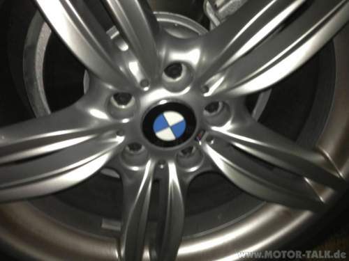

Hallo
Die Töpfe sind bei meinen 5er tadellos. Die Oberfläche sieht aus Alls wenns Alu wäre, bin mir aber nicht sicher. Hab's jedenfalls bis jetzt noch unlackiert lassen.

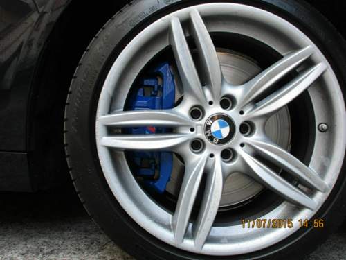

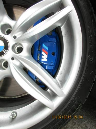

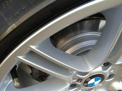

auch bei meinem F10 EZ 3/2011 insbesondere hinten ein großes Problem. Vorne hatte das verkaufende BMW-Autohaus im August 2014 vermutlich nachgebessert. Nach dem ersten Winter sah das aber auch vorne nicht mehr gut aus.
Der Schrauber meines Vertrauens hat die jetzt mit „Foliatec RS Blue“ neu lackiert. Ca. 140,00 EUR plus 10,00 EUR für die speziellen Bremssattel-Logos.
Habe lange über die Farbe nachgedacht und mich schließlich für blau entschieden, da mir das zu meiner Wagenfarbe Carbonschwarz am stimmigsten erschien. Die wirkt bei bestimmter Sonneneinstrahlung auch blau. Bin mit dem Ergebnis zufrieden. Anbei ein paar vorher/nachher Fotos.
Hoffe, das Problem ist auf Dauer behoben.
Jürgen

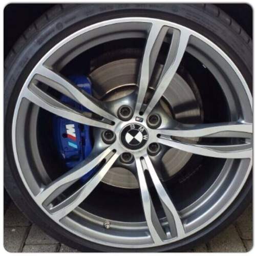

Hallo
Ich habe meine silber lackiert
Anbei Bilder
Meine sind blau selbst lackiert??
silber war meine erste Idee. Hatte dann aber Bedenken, ob die nicht zu anfällig für Verschmutzungen sind. Wie sind Deine Erfahrungen?
