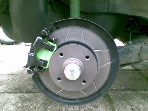

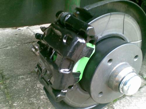

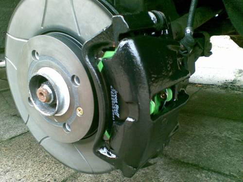

Habe mal paar Bilder angehängt wie es nach fetigstellung aussah....und morgen gibts noch welche nach 10 tkm Nutzung..
fetzer
PS: habe damals auch alle Sättel überholt......man war das ne Friemelei.. :(
Foto323
Foto324
Foto325

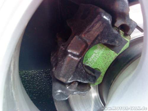

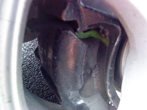

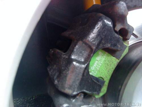

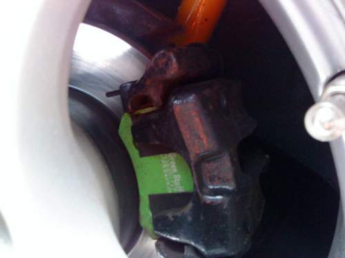

So.....hier nun noch wie versprochen die aktuellen fotos von meiner Bremse..
Natürlich sind die Sättel nicht sehr sauber, denn ich putze sie nur hin und wieder wenn mal die Räder an sind oder halt zur Felgengrundreinigung. Auf den Bildern, das orangene....das ist kein Rost, sondern da spigelt sich das orange meiner Arbeitskleidung im Lack..
Der Lack glänzt eben sogar trotz Bremsstaub :D
fetzer
Dsc00103
Dsc00105
Dsc00106

Fein gemacht, fetzer! Und Matze, die Farbe ist doch klasse!
