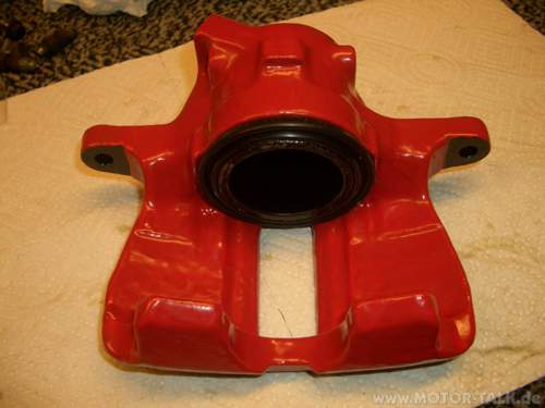

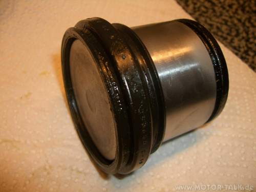

Ich hab dir 2 Bilder von meiner Bremssattel-Revison angehängt... Allerdings sind es keine VR-Sättel. Das heißt, das deine nicht ganz so einfach zu händeln sind!

genau was man auf den ersten bild sieht in der manschette ist ein kleines loch dadurch kann ja keine fbremsflüssigkeit austreten !!!und auch kein dreck ins innere kommen !!da sitzt doch noch ein innerer dichtring im sattel für den koleb habe ich gelesen lg
Je nachdem wie lange das Loch da schon ist und wieviel Dreck oder Salzwasser da reingekommen ist, kann die Dichtung auch schon fertig sein! Der Bremssattel ist so nicht mehr zu benutzen... Er wird festgammeln, wenn es nicht repariert wird!
