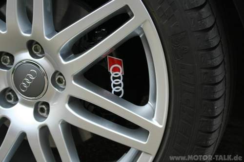

wie funktioniert denn der aufkleber hinten? ich hab da so dicke rillen :(
anbei ein Foto lackiert in Hammerite Daily Used Look :p
ich selber hab sie einzeln gebogen und drauf gekleppt und die halten bis etz einwandfrei, ein anderer hat auf den Sattel ein kleines Blech mit Temp. Kelber befestigt und dann die Aufkleber drauf geklebt.

klar ist es ein hingucker solche aufkleber drauf zu haben. allerdings scheitert dies bei mir an 3 sachen:
1. ich hab nur die kleine bremsanlage, hinten geht das garnicht, wegen der bauform (wegen den "rippen") vorne würde es evtl gehen, aber ...
2. ...meine felgen würden das die meiste zeit verdecken. die dinger die jetzt drauf sind, sind meine winterfelgen, im sommer hab ich die 16 speichen, 2farbig, poliert.
und 3. bin ich momentan zu faul, da noch ne schicht klarlack drüber zu pinseln :)
naja, außerdem hab ich die jetzt seit juni nur rot und bin damit voll zufrieden.
ps: wer nicht sauber vorarbeitet bekommt auch kein gutes ergebnis. ach, und macht es am besten wenn es was wärmer draußen ist ;)
