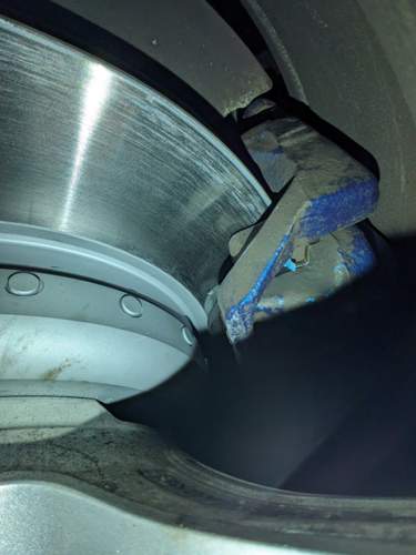

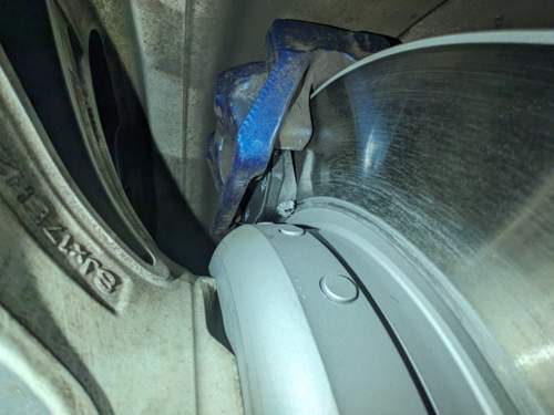

habe an der HA heute neue Scheiben, Beläge und Verschleißwarner verbaut. Beide Sättel waren freigängig bei der Montage. Nun habe ich nach 50 km mal nachgesehen. Die äußeren Beläge liegen trotz "N"eutral und nicht angelegter Feststellbremse außen beidseitig an. Die Klammern und Belagnasen wurden gemäß Anleitung geschmiert.
Ist das zu Beginn bei komplett neuen Teilen normal? Hängen die Sättel? Hängt der Belag im Sattel?
Ein paar feste Bremsungen bei minimaler Geschwindigkeit später liegt der eine Belag sehr viel besser an (so wie der andere), auch der Grat ist weg, aber ganz flächig sind beide nicht.
Wie ist es bei euch?
Danke!
1000068668
1000068669
Einfach fahren - 50km sind viel zu wenig.
