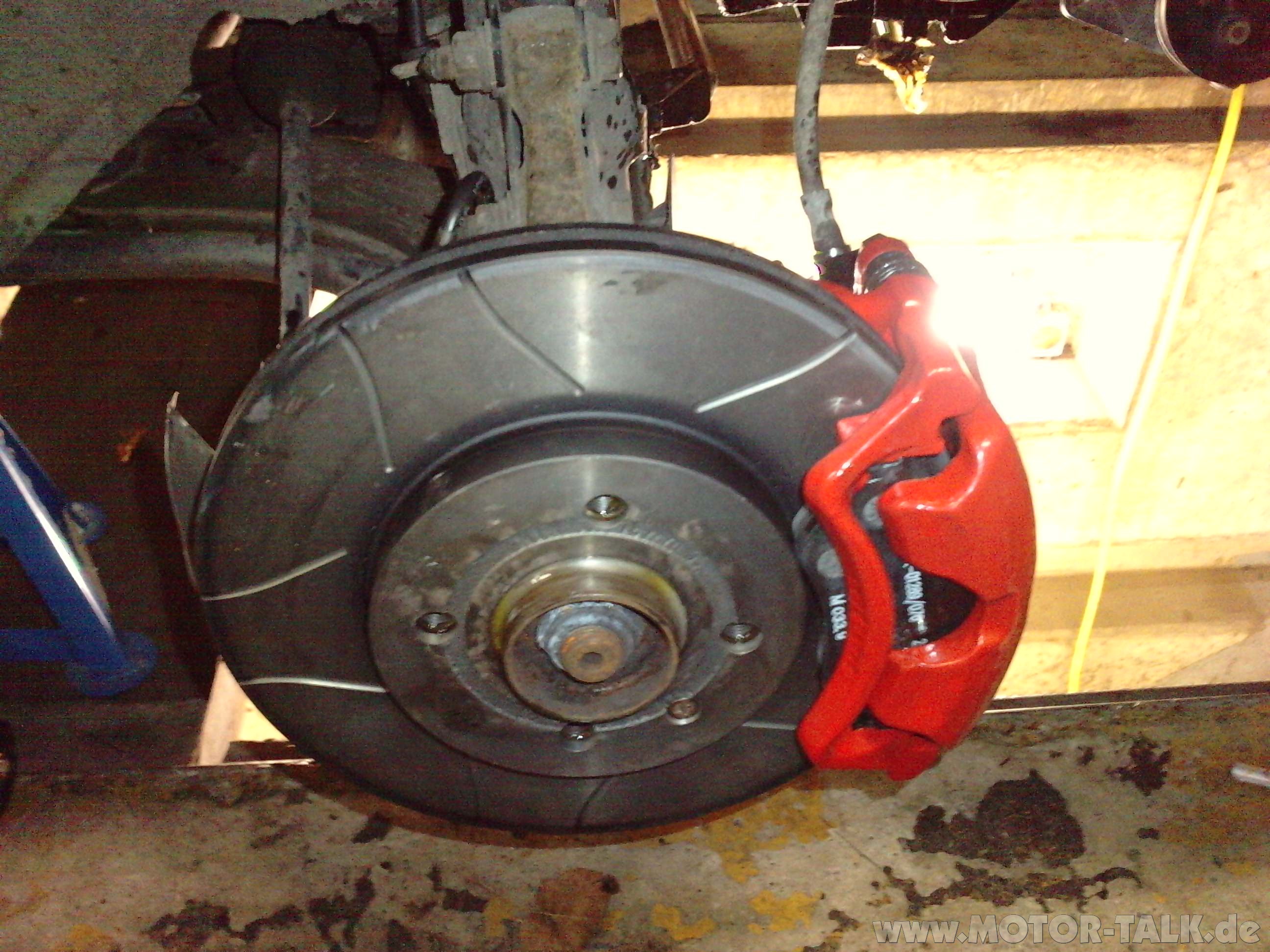

naja  das  soll aber  eigentlich  nicht  so  gemacht  werden   gut wenn es  theorewtisch  nach  dem lacken  abgewischt wurde  also   wie  ne  lasur  ginge  es noch   aber  definitiv  haben  die  blank zu sein  bei  flanschverschraubung . da  rostet  auch nix  besonders  wenn du  da  einen tropfen terpentin   draufgibst vorm  verschrauben
wester  du  mechanik fuscher 😁😁
Dave deine  hauchdünnen Schichten kenne  ich ja  jetzt 😁😁😁
was  willste  denn beim Bremssattelträger  falsch zusammenzimmern   der  sitz oder  er  sitz nicht
wenn er  schief  steht ist  was  faul im Staate  Dännemark    sattelträger verzogen  oder    es stimmt  was  nicht  am Gegen  Flansch    der  radaufhängung

nachmessen 😉  aber  der obere  spalt ist  definitibv  schief  zur  scheibe    das  bleibt  auch  so  bei  perspektive
mir  geht  es  eher  darum  das du  deine  schönen neuen  scheiben nicht ruinierst  und  nicht  dich    selbst  gefährdest und  andere
ich  will dich ja  wenn ich  es  denn  diesmal  schaffe    bei  einem  folgenden Treffen  anmalen oder   am  zeltboden  festkleben  😁😁😁
Also da muss ich dich leider enttäuschen Ärisch... Die sind 100% parallel 🙂! Das hab ich nämlich sofort kontrolliert als ich die Träger montiert hab - sonst schleifts ja! Da kannste mir vertrauen.
Ach ja, ich würde beim nächsten Mal die Laufflächen, wo sich die Federn der Bremsbeläge am Bremssattel abstützen, nicht lackieren... Erhöhte Federvorspannung und bei Hitze werden die dann schwerer gleiten, weil sie sich in die Farbe einbrennen.
Ansonsten hat sogar die Lackierung auf den Muttern der Führungsbolzen gehalten... Auch beim festziehen! 😉

Man kann evtl bei einigen Bildern ungünstige Fotowinkel etc. als ursache angeben, aber auf diesem Bild sieht man ganz deutlich, das der Bremsklotz oben am Topf aufliegt und unten irgendwo rumbammelt und gerademal die Hälfte der Bremsscheibe erwischt ... wenn das fertig montiert sein soll, brauchst Dich über Schleif und Quitschgeräusche nicht wundern.
Gruß Ronny

@ R&C: Ja, sieht komisch aus, weil noch nicht richtig montiert... Blödes Bild! Sorry...
Hatte der Dave doch schon beantwortet 😛
hatte ich  doch  auch schon geschrieben  aber  dazu  hat  dave  ja  was  gesagt  da  hatte  er  alles  nur  mal  so  zusammengesteckt
warten  wir  es  ab
Original geschrieben von blubbflubb
OK, hatte ich übersehen ... die Bilder sind halt alle etwas ungünstig geschossen, so das man bissle Angst bekommt 😰

Negatives: Ich bin der absolute Voll-Depp und habe den Belag falsch eingesetzt... Wer vorbeikommen will, um mir in den Hintern zu treten, der tue sich keinen Zwang an. Terminkalender ist schon angelegt...  🙁 Ist natürlich korrigiert und der Belag hat nicht gelitten.
