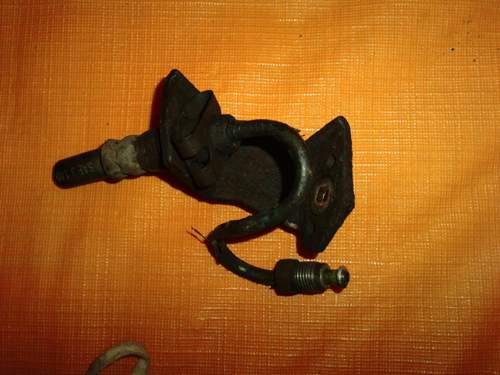

Was heißt das jetzt? Gibts die doch fertig? Oder ist das das Rohmaterial mit der Schraubmuffe und dem Anschlussstück zum Schlauch?
Hab noch nen Bild angehängt!
Dank dir!
Greetz
David
P270910-20-300001
...das heißt es handelt sich um das Original Bremsrohr... so gebogen mit Bördel und den Schraubnippeln...schneint mir mal wieder keiner glaubts mir ...oder...🙂

Nein George,
wir kennen dich doch bereits! Ich glaub dir 100%tig... Mir war nur grad mal wieder klar geworden, dass mein VW-Dealer anscheinend keinen Bock auf alte Autos hat oder mich über den Tisch ziehen will... 😠 Na warte, dem hau ich morgen die Nummern um die Ohren - sind aber nicht entfallen, oder? 😁

da steht im etka  shorten to  blabla mm
05 06  entfallen   wäre durchaus möglich  bei  deinem BJ  dann nimmste  welche  unter  15  jahren  da müssen sie  ja  noch ersatzteile  vorätig halten
schaust  du  auch hier  www.vagcat.com/epc/cat/vw/PA/1992/122/54/1297325/
aber  es ist  schon seltsam  bei vw   da  sind  manche  teilenummer  nicht im aktuellen  system
bleistift : vorderer  Stoßsstangenträger  quer gibt  es  im system nur  in kombi  mit  der stange  und  doch habe ich  die  orginal Teilenummer  gefunden  durch zufall
und  siehe  da  mein herr minten  kuckte  dumm aus der wäsche  als er  sie  eingegeben hat   vorrätig   aber  nicht ausgepreist  also konnte  er sie trotzdem nicht verkaufen . " staun "
