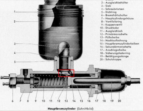

- Stößel zum HBZ ist zu weit herausgedreht und die Manschette geht nicht über die Ausgleichsöffnung und so bleibt die erhitzte und somit "voluminösere" Bremsflüssigkeit im System --> Bremsen schleifen

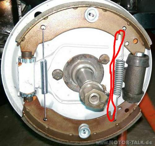

Grundsätzlich weden die Bremsbacken von der oberen Feder beim Radbremszylinder zurückgezogen und somit die Bremsflüsiigkeit wieder zurück zum Hauptbremszylinder.
Wenn die Trommeln weg sind etwas den HBZ betätigen und wieder loslassen, was geschieht dann?
Mach mal ein Paar Fotos.
LG. Peter
PS Sollte eigentlich so aussehen.

@roepach schrieb am 29. Februar 2016 um 18:22:47 Uhr:
fehlt da noch was, oder gibt es das vorn nicht?
Habe nur Scheibe vorn.

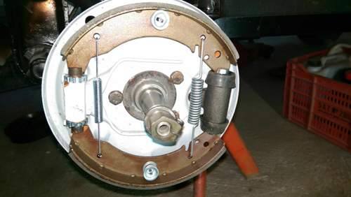

Das Problem gab es schon immer und wurde halt zwischendurch schon so unerträglich, dass ich die Bremsen hab nachstellen lassen, so 3-4x und er meinte sie wären jetzt am Limit, auch was den Bremsbelag angeht... Fotos mach ich sobald ich mit den Prüfungen fertig bin, so am 13.3., da hab ich auch ne Bühne und es gibt n neuen Motor!!!

Ich hätte jetzt auf einen Fehler beim HBZ getippt, wie schaut der denn aus, kommt der Kolben gut zurück?
Wegen dem einseitigen Ziehen tippe ich jetzt mal auf einen (oder mehrere) Kolben vom Radbremszylinder, die nicht mehr richtig gangbar sind. Bevor ich an den Haupt-Bremszylinder rangehe, würde ich das erst mal alles ausschließen wollen. Vielleicht sind dort auch die Flüssigkeitskanäle verstopft. Oder der Dichtring für den Kolben ist fertig. Läuft da aus der Manschette evtl. schon Flüssigkeit? Bilder?

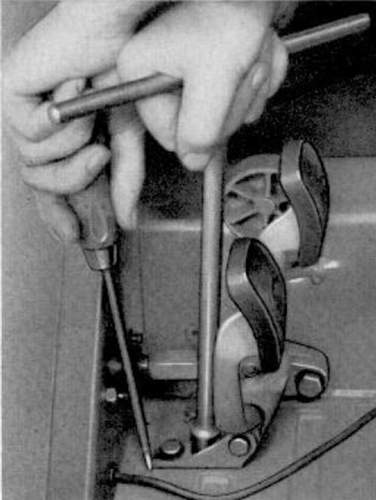

Was ist mit dem Stößel der zum Bremszylinder geht, wenn der zu weit raus gedreht ist, also der Bremszylinder nie ganz in den Ruhezustand zurückkehrt (Ausgleichsbohrung noch nicht offen), hat das dann auch ähnliche Auswirkungen? Das wäre jetzt ja am einfachsten zu "erledigen"...
das hat was mit der handbremse zu tun.
gibt es vorne also nicht.

Hmm,
ja, auch möglich. Dass dies aber am einfachsten zu erledigen ist, würde ich nicht sagen. Du musst da schon weit unten in die Pedalerie eintauchen und dann mit zwei Händen arbeiten (ohne Abstützung...😁). Geht alles😉.
Aber wieviel genau verstellen...und was war die Ursprungseinstellung? Markierung gemacht?.
Und wie auf den Bildern zu sehen, ist da auch nicht viel Spielraum:
walter
Hbz

Stößelstange nach rechts bedeutet weiter rein, wenn ich das richtig mitbekommen habe?

das wichtigste beim stösselspiel ist dass es vorhanden ist!
selbst wennn das 2mm zu gross ist funzt bie bremse wenn alles i.o. ist.
dann hast du halt etwas mehr leerweg am pedal.
