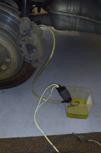

Wenn das entlüften mit dem Druckgerät und Inpa nicht funktioniert, war bei mir auch der Fall, dann kann man die Luft auch rückwärts, also nach oben raus drücken.
Dazu den Bremsflüssigkeitsbehälter leer machen und dann von jedem Bremssattel aus mit einer Wischwasserpumpe Bremsflüssigkeit nach vorne in den Bremsflüssigkeitsbehälter drücken. Dabei immer wieder kurz das Bremspedal drücken und loslassen.
Gruß Stormy
Bild #211548534

Nur das mit dem von unten nach oben Zurückpumpen hab ich bisher nicht versucht, aber da kann ich mir auch nicht so richtig vorstellen wie das gehen soll. Am entlüfternippel irgendwie einen schlauch fest und dicht machen und mit einer pumpe nach oben befördern? Wirklich so einfach?
So einfach wie es Stormy sagt! Er ist der Meister der gelungenen Improvisation
Ja es geht wirklich ganz einfach 😉
Luft drückt sich nun mal deutlich besser nach oben raus als nach unten 😄

Hey sorry für die späte Antwort, das hat leider nicht geklappt wie erhofft.
Nach etwas hin und her hab ich jetzt neue Bremsen verbaut und neue Bremsschläuche (gleich als Stahlflex), seitdem ist das Bremspedal zu 90% wieder so wie es sein sollte.
