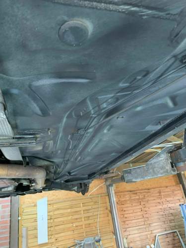

Für was 300€ ? Komplette Leitungen neu ? Durchgehend von hinten bis nach vorne ? Oder 2 neue Leitungen einflicken und irgendwo in der Mitte ansetzen? Bremsflüssigkeit sollte dann auch erneuert werden und entlüftet werden. Ist das in den 300€ mit drin oder wird da dann noch groß nachverhandelt? . Kenne ATU nur vom vorbeifahren daher frag ich. Bin auf keine Werkstatt angewiesen ...... so wie auf dem Bild sieht das aus wenn man das komplett macht , incl wachsen und versiegeln. Da braucht man danach auch nie wieder bei.
