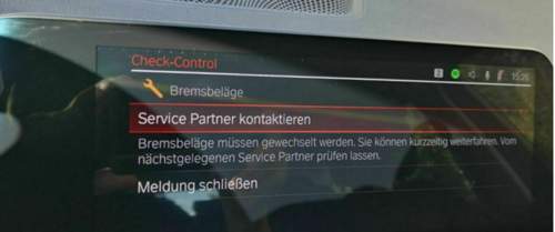

Ich habe ein ähnliches Problem, allerdings mit den Bremsbelägen vom G21 Touring.
Die hinteren Beläge sollten im Jan. 2022 oder nach 20 Tkm getauscht werden, nun habe ich sie von einem Freund mit kleiner Kfz-Werkstatt wechseln lassen, Sensorkabel ordnungsgemäß wieder angeschlossen, allerdings die Fehlermeldung und die Anzeige "Fehler seit xxx km, Weiterfahrt möglich" wird nach jedem Start erneut angezeigt und muss manuell ("Meldung schließen"😉 bestätigt werden.
Wie erfolgt die Rückstellung oder gibt es einen Menüpunkt, die den Zähler zurücksetzt?

Waren die Bremsbeläge verschlissen?
Sensor angeschliffen, Anzeige da?
Nur dann kann die Anzeige Fahrzeugseitig zurückgesetzt werden. Ansonsten vom Freund mit dem Tester zurückstellen lassen. Hätte er eigentlich nach dem Erneuern zurückstellen müssen.

Sensor war nur einseitig (rechts) angeschliffen, an der anderen Achsenseite (hinten links) war noch ein Drittel der ursprünglichen Belagdicke vorhanden.

Wenn der Sensor angeschliffen war, war die Anzeige ja auch an.
Datum korrekt eingestellt.
Parkbremse los. Bremse nicht getreten.
PWF-Zustand herstellen (Prüfen, Diagnose, Analyse) - dazu: Start-Stopp-Knopf 3x schnell betätigen (innerhalb 0,8 Sek) (Vorsicht Zeitüberschreitung)
Bordcomputer-Taste (Blinkerhebel obere) ca. 10 Sek. drücken bis 1. Service Punkt im Display unterm Tacho erscheint: nächste Position- erneutes kurzes Drücken BC Knopf. Gewünschten Service Punkt anwählen.
(Reset durchführbar) Reset durchführen? quittieren. Dazu: Bordcomputer-Taste ca. 3 Sekunden drücken. Eieruhr läuft.
"Reset erfolgreich" wird angezeigt.
An die Zeitüberschreitung denken.

Hallo
Habe nun endlich geschafft, den Service beim G21 zurück zu stellen,
allerdings musste ich nach dem ersten "10 sek. drücken" der BC-Taste und aussuchen des gewünschten Service-Punkt, die BC-Taste weitere "10 sek. drücken", damit überhaupt ein Fragezeichen hinter "Reset durchführen" erscheint.
Nach der Anzeige "Reset durchführen?" muss man diese durch ein drittes Mal "10 sek. drücken" bestätigen.
Erst dann kam "Reset erfolgreich"
Nochmal vielen Dank.
Hat mir ne Menge Geld gespart und er bremst wieder, wie am ersten Tag. 😉
