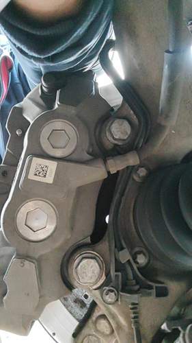

Ich habe heute mal ein Foto gemacht, der Sattel muss dann wohl komplett in einem Stück runter, über die 2 Schrauben (Schlüsselweite 21) am Bremssattelträger. Duese Schrauben sitzen irre fest. Ich organisiere mir mal einen Schlagschrauber.
Img-20201127
Sattel muss beim Bremsscheiben wechsel immer Runter. Mit einem langen Drehmomentschlüssel müsste es klappen.

Ich habe z.B. einen einstellbaren Drehmomentschlüssel, den ich auch auf Rechts-/Linkslauf umstellen kann. Wenn ich den auf Linkslauf stelle und ein Drehmoment über dem Anzugsmoment (was die Schrauben haben sollten) auswähle, dann "zieht" der der Drehmomentschlüssel im Linkslauf die Schraube an, was sie in der Praxis löst. Dies ist dann auch keine höhere Belastung als beim tatsächlichen Anziehen im Rechtslauf. Wenn man aber kein umstellbaren Schlüssel hat, sollte man es nicht machen.

Steht doch auch in der BDA, dass man Drehmomentschlüssel deshalb nicht zum Lösen nutzen soll, weil das der Messgenauigkeit schadet (das Thema hatten wir hier schonmal)...und auf die kommt es bei solch einem Werkzeug an...zumal es für das hier beschriebene Problem "feste Schraubverbindung" bessere alternative Lösungsmöglichkeiten gibt.

dann erklär' mir mal, wo der Drehmomentschlüssel leidet, wenn ich ihn wie beschrieben einsetze?
Beim 212er muss ich 130 Nm zum Anziehen nehmen. Steht er auf rechts und ist so eingestellt, knackt er beim Erreichen und die Schraube ist fest. Stelle ich ihn jetzt auf links und (z.B. auf 150 Nm) und gehe an die Bolzen mit Rechtsgewinde und ziehe an, löst sie sich. Die Belastung des Drehmomentschlüssels kann dabei ja nicht höher sein als beim Anziehen einer Schraube mit Linksgewinde, auch wenn er das Knacken nicht erreicht.
Klar ist, dass man einen nicht umschaltbaren Drehmomentschlüssel nicht auf höhere Nm einstellen und dann entgegen der Anzugsrichtung zum Lösen nehmen darf. Da leidet die Technik, aber beim umschaltbaren Schlüssel seh' ich das Problem nicht, oder übersehe ich da etwas?
