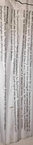

@Der Vectra schrieb am 28. November 2020 um 23:55:35 Uhr:
Wie bereits erwähnt, ist die Umschaltfunktion für Schraubverbindungen mit Linksgewinde gedacht und einen nicht umschaltbaren Drehmomentschlüssel kann man nicht entgegen seiner Drehrichtung (Uhrzeigersinn) verwenden!
Von welchem Drehmomentschlüssel redest Du, mit dem man Linksgewinde anziehen kann? Mit "knacken"?
In der Bedienungsanleitung einer meiner Drehmomentschlüssel steht was anderes, siehe Anhang

@laika2307 schrieb am 29. November 2020 um 07:50:00 Uhr:
Z.B. dieser von Famex....
https://www.amazon.de/dp/B01D1DQNY4?tag=lewuerk-21&th=1
Ok. dann habe ich mich geirrt.
Man sollte mit einem Drehmomentschlüssel Schraubverbindungen lösen.
Wenn das sogar so bei Amazon drinsteht, dann muss es ja stimmen. 😁
Weiter unten steht ja aber auch, dass man den Schlüssel nicht über den Auslösepunkt belasten darf.
Also: funktioniert bei nicht festsitzenden Schraubverbindungen. Nach meiner Erfahrung sitzen Verschraubungen am Bremssattel aber immer fest.
Ist ja sogar gewollt durch die (beim Anziehen) trockene Mikroverkapselung.
Die hat ja die Funktion der Schraubensicherung.
Ich klinke mich hier aus. Wer denkt, dass er Verschraubungen so lösen kann, soll es meinetwegen tun.
Ich werde mich hier zukünftig mit Tipps zurückhalten, will nicht alles erklären, das dann doch nicht verstanden werden will.
Nix für ungut, man sieht halt, dass eine KFZ-Ausbildung doch eine sehr sinvolle Sache sein kann.
