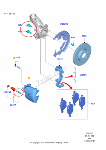

bei meinem Focus sind demnächst die Bremsen vorne fällig. Hätte hierfür gerne das Anzugsdrehmoment für den Bremsbelagträger und den Bremssattel bevor ich da dran gehe.
Vielen Dank!

Zeichnung
Hab schon zig Bremsen getauscht vorn u.hinten,auch beim Mk3,einfach normal festziehen ohne besondere Raftanstrengung,fester werden sie sowieso allein.

Kann es morgen nachgucken, wenn du bis dahin keine Antwort hast, schreibe ich hier die Werte.
Für den Bremssattel brauchst du auf jeden Fall einen nicht besonders gängigen Inbus, ich glaube es ist ein 7er.

Nur weil eine Schraube nicht herausfällt ist die Verbindung ja nicht sicher. Eine Schraubverbrindung hält über Flächenpressung und ist nicht auf Scherung der Schraube ausgelegt. Da hilft festgammeln nicht.

@fordfuchs:
Bremssattelhalter: 175NM vorne
Hinten 70NM
ABS Sensor vorn 5NM
Hinten 70NM
Zylindergehäuse an Faustsattelhalter vorn 28NM
Hinten 70NM
Ist das Teil 2B292 in der Zeichnung.
