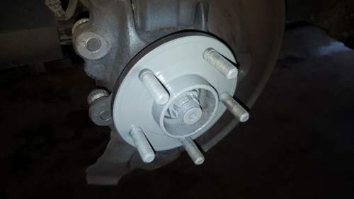

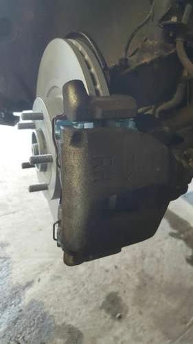

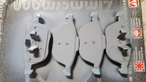

heute nun die neuen Bremsscheiben vorne von Zimmermann eingebaut inkl. Keramikbremsbeläge.
