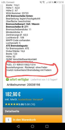

Hallo bei meinem Focus müssen die bremsen vorne und hinten gewechselt werden.
Was haltet ihr von diesen oder könnt ihr andere empfehlen.
Ist der Wechsel einfach?
Wollte es selber machen da ich einen Kostenvoranschlag von Ford von ca. 1000 Euro bekommen habe und ich den Satz für 200 gefunden habe.

Schau mal nach ATE Powerdisc mit normalen ATE Bremsbelägen, ich hatte die auf dem Mondeo und jetzt auch vorn auf meinem Fusion, sind echt gut und auch besser im nassen durch die Rillen.
Schau mal nach ATE Powerdisc mit Ceramic-Bremsbelägen. Ich hatte die auf dem Mondeo und dem Focus. Sind echt gut im Nassen und sauen die Alus nicht ein.
Wechsel ist total einfach, schaffen sogar die meisten Werkstätten.
Ich rate von den Ceramic Bremsbelägen ab, da diese die Scheiben "fressen" !

Bremsenwechsel beim MK3 ist wirklich einfach. Ich würde mir da noch solch eine Bremsenrückstellset https://www.amazon.de/.../ref=sr_1_3_sspa?... dazu holen, wenn nicht schon vorhanden.

Beim MK3 waren bei mir bei 45Tkm die originalen Bremsen runter. Die Keramikbremsen mit dem Powerdisc waren beim Verkauf mit 110Tkm immer noch okay.
Ich hab mich für Textar, Jurid entschieden ... auf jeden Fall hab ich die Kermikbeläge gewählt.. ist schon gut wenn da kaum was versifft ... nicht nur die Alufelgen, auch die technik verdreckt wesentlich weniger Bremssattel u.s.w. ... Die textar Scheiben sind nach ~1,5 Jahren außerhalb der bremsfläche immer noch schön blank, scheinen gut behandelt/beschichtet zu sein...😉
Ist das Fordangebot inkl. Teile? Dann ist das ein normaler Preis, da alleine die Bremsscheiben .. für mich sind es Mondpreise ...
Ansonsten muss damit zwingend jede KFZ Werkstatt klarkommen, ist nichts kompliziertes oder exotisches an der Focusbremse...

Danke für die vielen Antworten, ich lese also da raus dass es relativ egal ist ob ich die originalen Ford teile kaufe oder welche aus dem Zubehör, werde mal das internet nach einem passenden angebot durchsuchen.
Zum Wechsel muss ich ehrlich sagen dass ich bisher 1mal beim Focus mk2 vorne die Belege wlgewechselt habe dies aber auch ein paar Jahre her ist. Hatte alles ohne spezialwerkzeug geklappt und Ich habe pro seine mit rabgierwagenheber ca 30 MInunten gebraucht.
