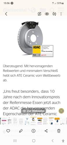

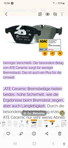

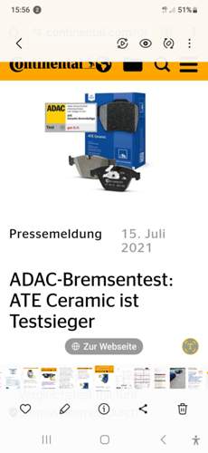

Falls jemand Probleme mit der Bremsbelag- Lebensdauer hat, es ändern möchte und saubere Felgen liebt.
1000006128
1000006127
1000006126
Eine Dose Hammerite Silber kaufen und bisschen einsprühen oder streichen. Dann ist der Rost Geschichte. Das bisschen Rost dort am Topf ist aus meiner Sicht keine Tragödie und den gibt's bei jedem Hersteller. Für mich auch kein Reklamationsgrund, so lange es eine rein optische Geschichte ist.
