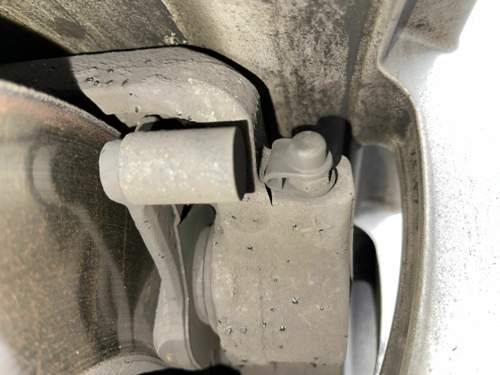

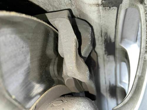

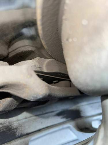

Hallo Leute,
Kann mir jemand sagen, wie lange die Klötze halten werden ? Er hat derzeit 149.000km drauf und bei 115.000 ca wurden die Klötze gewechselt.
Im Juni ist TüV angesagt und im März ein Bremsflüssigkeitswechsel.
Ef79852e-a626-4e7a-823f-de17b31c9ad9
D5115ed5-d616-4fc9-85b9-db66200bd91e
511b3b0c-852d-44b5-a0de-c130462fd9d0
Das kann man so pauschal nicht sagen, aber solange das rund Gravierte noch zu sehen ist hast du noch min. 10-15tkm in der Regel aber mehr…
hängt natürlich stark von deinem Farbprofil ab und wie viel du tatsächlich p.a. fährst
Bei mir war die Vorderachse auch letztes Wochenende dran. Meine Beläge hatten noch weniger Material als wie bei dir auf dem Foto ersichtlich. Die Beläge bei mir (Textar) haben genau 101 Tkm durchgehalten und wären augenscheinlich noch weiter 5 Tkm gut gewesen.
So langsam müssten die Bremsen bei dir doch anfangen zu quietschen oder nicht? Alleine das war der Grund warum ich meine Beläge nicht weiter gefahren bin.

Wie Csl3mPower schon erwähnt hat, kommt das auf den Fahrstil an. Eine weitere Rolle spielen hierbei die Beschaffenheit der Beläge und der Bremsscheiben.
Wenn der Meldekontakt am Belag angekratzt wird, sind es noch 6000 km bis gewechselt werden soll, bzw. muss.
Das Quietschen der Bremsen ist nicht von der Belagstärke, sondern vom Kontakt der Belagrücken zum Bremszylinder abhängig. Wenn z.B. neue Beläge nicht richtig eingepinselt wurden, quietschen sie von Anfang an.
Qietschen tut er noch net …aber wenn ich mit 250 Sachen runterbremse, vibriert es ein wenig !
