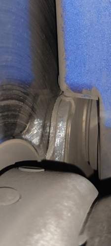

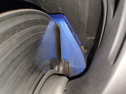

War letzte Woche die Winterreifen montieren beim BMW-Händler an meinem BMW G30 M550i Baujahr 2017 mit 80'000Km nun hat er mich darauf hingewiesen das die Klötze vorne nur noch 3mm drauf haben und ich diese inkl. Bremsscheibe möglichst bald austauschen sollte.
Mir ist bewusst das es sehr auf die Fahrweise drauf ankommt aber könnt ihr mir sagen bei wie vielen KM ihr so eure Bremsscheiben gewechselt habt?
Bis jetzt zeigt es im Bordcomputer noch nichts an dachte die Klötze müssen angeben wenn sie gewechselt werden müssen jedoch könnte sich das wirklich verfälschen wenn die Bremsscheiben unten sind oder nicht?

@ara86 schrieb am 4. November 2022 um 14:31:12 Uhr:
Die Bremsscheiben vorne haben beim M550i neu eine Mindeststärke von 36mm. Falls die Mindeststärke von 34,4 mm nicht unterschritten wird, dann muss beim Belagwechsel die Scheibe nicht mitgetauscht werden. Bei 80 tkm musste ich beim 2. Belagwechsel die Scheiben mittauschen. Kostenpunkt nur Materialkosten (BMW Bremsscheiben, Bosch-Beläge, Spreizfeder und Führungsbolzen etc.) ca. 700€.
Auch wenn die Bremsscheiben unten sind, sollte der Verschleißsensor irgendwann mal angeschliffen werden und im Bordcomputer ersichtlich sein. Wenn du ein Bild von der Belagdicke machen könntest, dann könnten sich die besagten "3 mm Dicke" verifizieren lassen.
Vielen Dank für die Infos, anbei die Fotos der Beläge und Bremsscheibe.
Bin jetzt eigentlich kurz davor mir ein Bremsscheiben Messschieber zu kaufen um die Bremsscheibe selber zu messen (am liebsten ohne Rad entfernen) jedoch habe ich gesehen das hinter der Bremsscheibe ein Blech ist und ich somit mit einem Bremsscheiben Messschieber mit montiertem Rad garnicht messen kann oder sehe ich das falsch?
Ev. hat jemand eine Empfehlung für einen Bremsscheiben Messschieber damit ich das Vorderrad nicht entfernen muss um zu messen.
Bremsscheibe
Bremsbelag
Das sind keine 3mm mehr, schaue dir 3mm einmal auf einem Lineal an.
Das erste Foto wuerde ich auf ca 1,5 und das zweite auf etwas ueber 2mm schaetzen.
