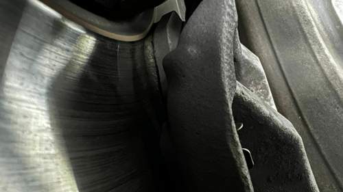

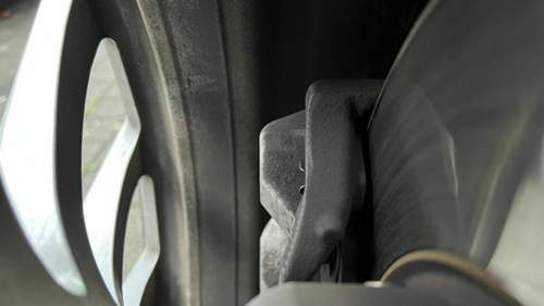

Ich greife den Thread nochmal auf:
Bei mir kam gestern die Anzeige "Bremsbeläge hinten wechseln - Weiterfahrt möglich" und die rote Kontrollleuchte leuchtet im Display.
Bin jetzt 20km drüber und habe in 10 Tagen den Termin zum Beläge-Wechsel/Inspektion (60Tkm).
Jetzt lese ich hier viel über die etwas ungenauen Sensoren.
Kann ich denn bis zum Termin in 10 Tagen noch problemlos fahren?
Der Sensor (ein Sensor pro Achse) wird ca. bei einer Belagdicke von 5 mm angeschliffen, wodurch dann die Serviceanzeige ausgelöst wird. Erfahrungsgemäß reicht der Belag dann für mehr als 5000 km aus, wenn nicht gerade sehr sportlich gefahren wurde. Mit einem Foto könnte das aber schnell verifiziert werden.

Okay, danke! Das beruhigt ja erstmal. Ich hab ein Foto gemacht.
Bremsbelag
Bremsbelag 2
Auf dem Foto sieht man einen deutlichen Grat. Dies deutet meines Erachtens darauf hin, dass die Mindestscheibendicke sehr wahrscheinlich unterschritten ist. Daher würde ich die Scheiben gleich mit tauschen.
Beim delikaten Fahren sind die Scheiben noch ok, bei hohen Geschwindigkeiten würde ich tauschen.
Die Beläge würden bei meinem sportlichen Fahrstil für mehrere tausend Kilometer halten. Sofern du nicht in den Urlaub fährst, brauchst du dir keinen Kopf machen. Wenn die Beläge schon mal gewechselt worden sind, dann würde ich die Scheiben hinten auf jeden Fall mittauschen.

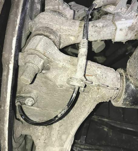

An meinem G30 sind die Bremsbeläge hinten verschlissen. Wer weiss, wie der Tausch funktioniert?
Müssen die Motoren der Feststellbremse auf Serviceposition gefahren werden?
Einfach den Zylinder zurückdrücken funktioniert nicht, auch der Bremsverschleiss- Sensor ist nicht direkt auf
den hinteren Belag gesteckt, sondern befindet sich auf der gegenüberliegenden Seite.

Bei meinem M550D konnte ich den Kolben zurückdrehen. Da musste elektrisch nichts angetriggert werden. Dass die Handbremse gelöst werden muss, sollte klar sein.
Es existiert lediglich ein Verschleißsensor pro Achse, welcher auf dem Belag gesteckt ist. Am besten schaust du dir diesen Thread mal an => https://www.motor-talk.de/forum/bremsen-hinten-t6923542.html?highlight

Ich empfehle YT und die Suchfunktion.
Ohne entsprechende Rücksteller für den Kolben wird es aber schwer…
