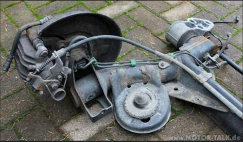

Ich habe doch einen Frontkratzer - die HA ist mein Sorgenkind, da könnte ich echt kotzen. Hast Du irgendeinen Tip für die HA ?
Das Problem sind die Sättel - alles was ich so kenne funzt nicht wegen den Handbremsseilen bzw. Bremsleitungen. ( Seitenverkehrt, Entlüfter nach unten und all so einen Driss ) - und nur 300*10er Scheiben mit den mickrigen Sätteln bringt so gut wie nichts - zumal ich keine eintragungsfähigen Adapter finde. Ergo sollte hinten was innenbelüftetes mit 20mm stärke rein, aber WAS ???

Nein nicht ganz, und mit einem 82mm Radlager hat man nur bei der Limo ne 245mm Scheibe. Welche allerdings Bauartbedingt flacher ausfällt als Dottore seine vom Frontie. Daher ist es beim Q doch einiges einfacher umzurüsten. Beim Frontie macht die Hohe Gesamthöhe von 64mm zu schaffen

90 mm ist korrekt, aber schau Dir mal die Bremsleitung und vor allem das Handbremsseil auf dem Foto mal an. (das Foto ist zwar vom 3BG, aber 99,9% identisch mit der Audi HA )
Ha-3bg
