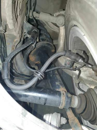

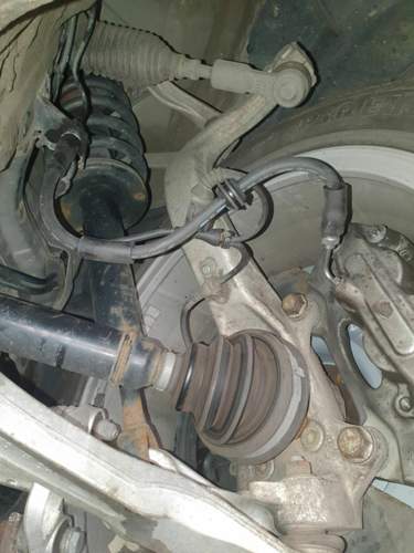

Ich habe die bremse jetzt drin, aber keine ahnung wie ich den rs6 bremsschlauch sauber verlegen soll. Der ist an sich viel zu lang. Kann mir da jemand behilflich sein?
Du brauchst die RS6 Halter...
4B3615134C
4B3615133C
Das funktioniert mit den rs6 schläuchen so nicht. Der anschluss bei den a6 festsätteln geht immer richtung fahrzeuginnenseite weg, nicht nach oben wie beim rs6.
Du hättest andere Schläuche nehmen sollen. Bei dir sollten die vom mercedes Sprinter besser passen.
Habens jetzt ganz anders gemacht. Hab die alten halter von den sätteln abgebaut, an die radlagergehäuse geschraubt, ein stück bremsleitung von den neuen sätteln zum halter gebaut und ab da die alten schläuche. Bisschen zurechtgebogen und passt nun perfekt und 80€ für die schläuche gespart.
