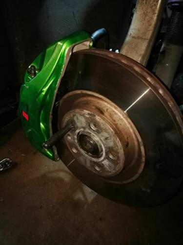

6 Kolben Z18 vom Touareg (3mm an den Ohren weg) + 350mm Benzscheiben for the win
*duckundrenn*
@Shu-M schrieb am 3. April 2020 um 15:14:41 Uhr:
Offtopic...
*duckundrenn*
Dann besser die vom neueren Modell. Da sind die Halter einzeln.
Und passen p&p

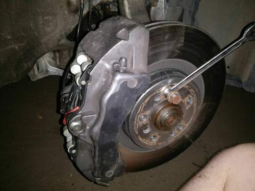

Die akebono der 375mm Variante, passen am 4b mit 356x34 vom 4g
Die akebono der 400mm Variante mit 380x36mm sq5 Scheiben
Und die akebono der kleinsten 350mm Varianten gehen über die W8 334x32mm Scheiben, vielleicht 1,5 - 2mm Distanzstück zwischen Sattel und Halter
380mm 6k Akebono
356mm 6k Akebono
345mm 4k
Sehr sexy

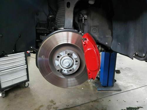

Bin mal auf die 4K anlage gespannt. Hat jemand ne ahnung ob es außer bei audi irgendwo den satz zum überholen gibt?
Was meinst du mit überholen?

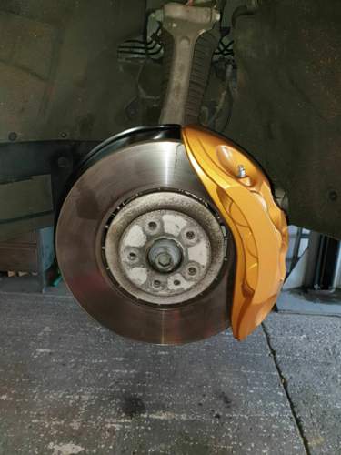

Was halt auch noch geht ist die Bremse vom A8 D2 4D 4.2
Ist auch ein 4K sattel. Weiß nur nicht aus welchem Material. Passt auf die gleiche 345 Scheibe. Da brauchst du halt nur nen Adapter von Ultimot.
Neue Dichtung und Entlüftungsnippel, meint er sicher
Hauptsächlich dichtungen und evtl kolben. Wobei die noch gut sein sollten bei einem 5 jahre alten auto
Mal bei brembo direkt schauen
Scholli weißt du noch wann wir bei Achim waren? Da hast du mir ja die 4K empfohlen. Seit dem hab ich die ja schon und sie macht genau das was sie soll. Also ein paar Jahre hab ich sie schon völlig ohne Probleme. Aber ich bremse halt auch und hab ne bremse nicht nur das es hübsch aussieht. Selbst die hinteren wo viele Probleme mit haben sieht bei mir von der Scheibe 1A aus.
