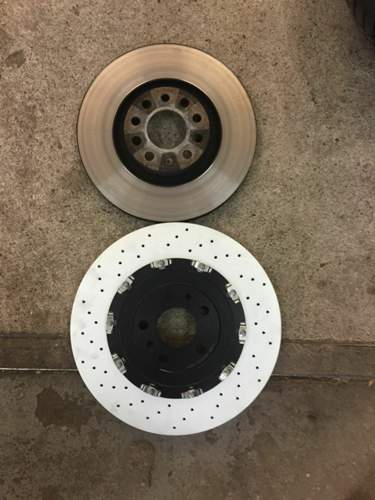

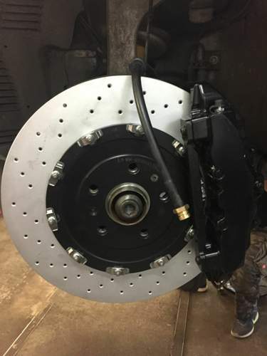

Ich fahre auch den 2.7t und habe vor ca. 2 Wochen auf die RS6 Bremse ( VA + HA ) umgerüstet und bin super zufrieden.
Endlich beißt die Bremse richtig zu und hat auch nach mehreren Bremsungen noch Reserven um die Kiste abzubremsen. Die Serienbremse kann man bei zügiger Fahrt auf der Autobahn nach 5 - 10 min vergessen!

RS6 Bremsen sind super aber sind im Unterhalt nicht so günstig wie die RS5 Bremsen. Da dieses Fahrzeug eh schon eine Mimose ist und die Ersatzteile recht preisintensiv würde ich doch eher auf diese Variante bauen.
Die sind im Unterhalt nicht teuer. VA Scheiben und Beläge von Brembo ca. 550 - 600 € umd die HA Scheiben ATE und Beläge von Textar waren um die 200 €.
Das einzige was teuer war, waren die beiden Bremssättel für die VA. Die Kosten gebraucht ca. 500 - 800 €. Dann komplett überholt und neu aufbereitet waren nochmal ca. 600 €.
Die Bremssättel der HA gibt es für ca. 180 - 200 € neu.
Ja auf 380mm Umbau kosten die Scheiben und Klötze 450 und 300-400 die Sättel. Ggf noch V8 Rad Naben 150€
Wo bekommst du 380mm scheiben und beläge für 450? Ich suche gerade für meinen a8, die gibt es bloß von audi oder als zubehör von schrottherstellern.
Bei ebay sind oft welche drin von Zimmermann ab 370€ 2 teilig aber nicht gelocht. Und Beläge extra.
