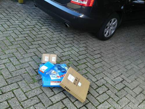

guten morgen allerseits,
komm grad vom freundlichen..
weiss ja nicht wie ihr heute den (hoffe bei euch auch) sonnigen samstag verbringen werdet, aber ich hab hier so nen kleinen haufen gefunden(siehe foto), den werd ich heute mal verbauen....
achso, nur mal als info was ich bezahlt hab:
Powerdisc 312mm x 25mm
ATE Beläge
=193,86 Euro
Bremsträger
Nachrüstsatz
Wasserabweiser
= 222, 76 Euro
..mann kann halt nen paar euro sparen wenn man viele leute kennt;-)
