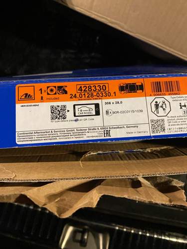

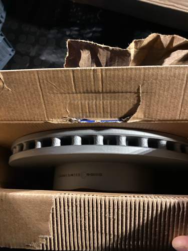

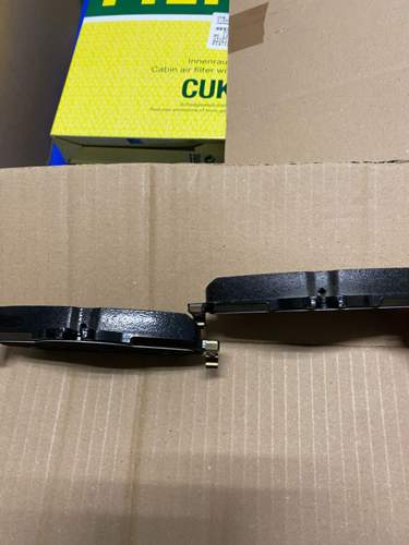

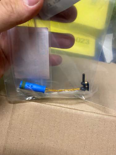

Wenn die Power Disc so toll wären, hätte sie jeder auf dem Fahrzeug.. Ich würde davon abraten. Die Originalen nehmen und gut ist.. Wenn Du paar Groschen sparen willst, nimm ATE. Die unterscheiden sich aber vom Original.. Auch optisch. Beim Wiederverkauf kommen originale Bremsen auch besser an.
Jemand, der sich auskennt weiß dann sofort, daß nicht gespart wurde.
ATE
Original Mercedes
