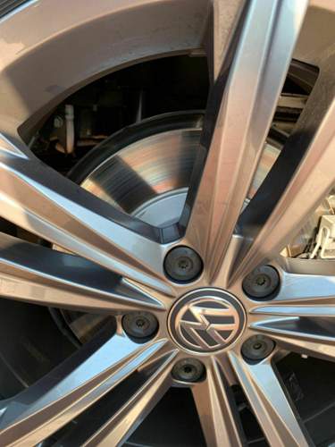

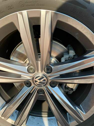

Themenstarteram 25. Juni 2020 um 16:41
Update zu meinen Bremsenproblemen..
Im Rahmen weiterer Mängel haben wir den Verkäufer schriftlich aufgefordert die Mängel im Rahmen zu Sachmängelhaftung abzustellen.
In dem Antwortbrief hieß es zu vielen Mängel-Punkten, inkl. der Bremsen: „Stand der Technik“
Ich bin leider sprachlos. Es handelt sich doch um sicherheitsrelevante Bauteile.
Inzwischen sind die Scheiben, vorne und hinten ziemlich blau-violett verfärbt. Gewaltbremsungen von Höchstgeschwindigkeit auf 0 oder eine Rennstrecke hat das Auto NICHT gesehen.
Die Geräusche „wummern“ sind bei Beladung noch stärker. Wenn ich mit ACC fahre und die Automatik das Auto von 180 auf 100 runterbremst, fängt der Arteon bei ca. 130 km/h sehr laut an zu wummern.
Ich weiß nicht mehr weiter. Diese Probleme hatte ich bei meinen vorherigen Dienstwagen (Golf 7 GTI Performance, BMW 530d, BMW 330i, usw.) nicht.
Wer kann mir helfen, bzw. hat ähnliche Probleme?
Themenstarteram 25. Juni 2020 um 16:46
Hier Bilder von vorne und hinten.
Das ist doch nicht normal!,
am 25. Juni 2020 um 17:28
Die sehen für mich tatsächlich "verheizt" aus. Wenn die Werkstatt dort nicht hilft würde ich einen offiziellen Sachverständigen hinzuziehen und mit einem Gutachten nochmals Druck gegenüber der Werkstatt machen. Andernfalls einen Anwalt einschalten. Sehr ärgerlich.
