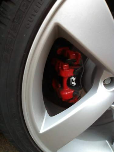

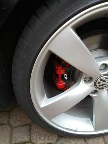

Moin moin, ich bin neu hier. Und wollte doch mal fragen, ob die bremssättel hinten vom Golf 7 R in den Passat 2.0 tdi ohne Probleme passen? Weil mir ist die bremse hinten zu klein

ich hatte in meinem Passat B7 nur hinten von 282mm massiv auf die 310mm innenbelüftet umgebaut. Die Sättel sind zwar optisch etwas anders aber die Scheiben und Beläge sind gleich. Für mich war es ein deutliches plus an Bremsleistung. vor allem wurde die später heiß als die alte, denn damit hatte ich Probleme bei hohen Geschwindigkeiten. vorne kam dann später nach auf 340mm+TÜV.

hab kurz im Teilekatalog geschaut. Beim B8 gibts für den 4motion und Frontantrieb unterschiedliche Radlagergehäuse hinten. Aber es kann ja auch ein 190PS 4motion geben mit "normaler" Bremse wofür es keine extra-Teile gibt. Also gehe ich davon aus, dass es passt.
Beim Golf 7 150 PS TDI passt die R Bremse auch so dran. Dann wird es das im B8 sicher auch.
Auf jeden Fall Bremssattel + Halter. Der alte Halter passt nicht.

Ohje, hab ich es besch. formuliert. Sorry. Ich meinte natürlich, dass die Bremse hinten am Passat B7 und B8 mit 310mm dieselben Scheiben und Beläge haben. Deshalb finde ich meinen Umbau vergleichbar.
Nur die Bremssättel beider 310mm Anlagen sind etwas unterschiedlich, da beim B8 etwas leichter ausgeführt.
