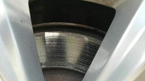

Hallo liebe Gemeinde
Mein Passat hat nun ca. 47000 runter und nun sind vorne die Bremsen hinüber. Die Anzeige im Cockpit leuchtet auch schon seit ein paar Tagen. Ich würde gerne mal wissen, ob eure auch nach so kurzer Zeit runter waren. Denn ich finde das nicht viel. Zumal ich den Wagen grade mal 3 Monate habe und in der Zeit vll 1500 km gefahren bin.
Haben die Vorbesitzer vll. immer so stark abgebremst, dass sie nach dieser Zeit schon runter sind oder ist das beim Kombi normal? Motor ist der Biturbo.
Danke,
Mirco

Img-20190920
Img-20190920
und neu tüv? inspektion ? bla bla bla? muss man denn immer alles einzeln aus der nase ziehen ?!
Themenstarteram 20. September 2019 um 11:01
Alles neu. So wie sich das gehört für einen Händler. Nur halt nicht die Bremsen. In der Wartungsliste steht auch drin: Dicke der Bremsbeläge... mit "i.O. durchgeführt".
dann ist die sachlage doch relativ klar.
neu tüv mit neu inspektion und bremsen runter nach 1500km (in welcher zeit - 1-2monate?)?
der tüv onkel hat dann gelogen mit mängelfrei, da bremsen die so kurz vor der verschleissgrenze sind, auf jeden fall als mangel deklariert werden. endweder es war ein "wir tauschen die beläge aus, hier unteschreib schonmal" oder der prüfer hat die karre nie gesehen oder absichtlich weggeguckt. übersehen kann er das unmöglich, da das ein elementarer bestandteil einer jeden prüfung ist.
also zum autohaus hin und neue bremsen verlangen, welche laut tüv und kaufvertrag ja mängelfrei sein müssten, aber am kauftag nicht mehr sein konnten. hier wurde irgendwo auf jeden fall betrogen. nur wer wem ist nicht ganz klar. nicht abwimmeln lassen mit "verkäufer ist nicht da". dann halt "holen sie den geschäftsführer". ansonsten halt zur zeitung. die stehen auf schlammschlachten ^^
die sache läuft über das mängelfrei vom tüv stempel, da hier gelogen wurde und man nun den ganz offensichtlichen betrug (leider unklar, wer wem) schnell verschleiern möchte/sollte.
ansonsten sieht das rechtlich wohl recht mau aus, da verschleissteile normal nicht unter die gewährleistung fallen.

Hey Mirco,
nichts genaues weiß man nicht. Belege oder Scheiben?
Es gibt hier zu Thread zum erhöhten Verschleiß der Bremsen. Dieser betrifft aber nur die HA. Deswegen vermutlich kein Verweis hierauf. Im Umkehrschluss auf den Thread könnte man jedoch schließen (keine Beschwerden hierzu im anderen Thread), dass solch ein Verschleiß an der VA eher unüblich ist.
Gerade beim BiTdi liegt natürlich der Verdacht nahe, dass es etwaig an einer härteren Fahrweise liegen könnte. Ich hab mir den auch geholt und will damit keine Blümchen pflücken gehen.
Hab auch rd. 45 k herunter im Altrack mit dem BiTdi runter. Bremsen sind in Ordnung.
Letztlich austauschen lassen und beobachten.
es geht hier vielmehr darum, das er das auto vor 1-2mon mit 1500km weniger auf der uhr mit neu tüv als mängelfrei gekauft hat. und das ist schlicht gelogen.
die chancen auf gratis neue bremsen sind nicht schlecht.
