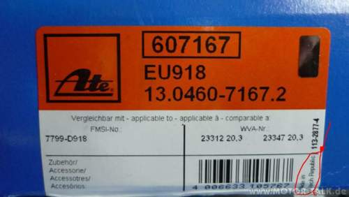

Bei ATE fallen übrigens die Leute meistens auf den ATE Trick herein, dass auf den blauen Schachteln ganz gross quer übers Etikett
"Engineered in Germany" steht, und das Herstellungsland unten oder rechts am Rand versteckt in kleiner Schrift, z. B. "made in CZ"
Wenn einer mal ATE Scheiben und Klötze bekommen hat, die beide tatsächlich "made in germany" waren, dann war das ein Zufall fast so gross wie ein Fünfer im Lotto. 😁

bullshit was du redest - geht es dir nur ums dummschwätzen ?
ich denke ja, denn ich kann es dir und zugleich allen interessierten hier zum Thema ATE und Herstellung in Germany zeigen wie es tatsächlich ist ... also anderst als von dir behauptet.😁
(siehe Bild)

...denn ich kann es dir und zugleich allen interessierten hier zum Thema ATE und Herstellung in Germany zeigen wie es tatsächlich ist...
Genauer gesagt hast Du mir und zugleich allen Interessierten hier zum Thema ATE und Herstellung in Germany gezeigt, wie es genau bei diesem von Dir gekauften Bremsscheibentyp ist.
Und das ist ja schon mal was wert !
Hast Du von den ATE Belägen - insbesondere von der Rückseite - und von dem Etikett der Beläge auch noch Fotos ?
...also anderst als von dir behauptet.😁
(siehe Bild)
Nein, nicht anders als ich behauptet habe. Ich behaupte es ist selten, ATE Bremsteile zu erwischen die "made in germany" sind, und noch seltener Scheiben und Klötze zusammen zu erwischen, die jeweils "made in germany" sind.
Denn ATE Teile kommen aus vielen verschiedenen Ländern, aus Tschechien, Polen, China, Italien und wie man sieht manchmal auch aus Deutschland.
FP

@-> Neurocil <-
Pass mal auf das Du nicht Bilder hier rein setzt die Dir nicht gehören den Bildmaterial unterliege dem Urheberrecht und dem zufolge bei mir und da Du mich nicht gefragt hast verbiete ich Dir das Du meine Bilder hier beliebig rein kopierst. Und dann noch Falsch/unvollständig Kommentiert.
"Ate-made-in-germany-bmw-e60"
   Die waren aber in meinem E61 drin.
Zum Thema:
Es gibt Qualitätsunterschiede zwischen Zubehör ATE und die für BMW gefertigten. Und bei mir wurde Schlag an beinen Scheiben nachgewiesen und im Gutachten steht fachgerecht eingebaut. Und deswegen erfolgreiche Reklamation bei ATE das sind fackten die kannst Du nicht weck Diskontieren.
PS. Und Dein Ton hier ist peinlich, so jetzt kannst Du weiter dummschwätzen.
Made-tschechische-republik
Verstehe ich das richtig ? Der Neurocil will im Rahmen seines ATE Werbefeldzuges uns verkaufen, dass er mit ATE Bremsscheiben eines bestimmten Typs für ein bestimmtes Auto (E60) hochzufrieden ist.
Um stellt dazu ein Foto von ATE Bremsscheiben eines anderen Typs für ein anderes Auto ein (E61), das von einem ehemaligen ATE Kunden stammt der hoch unzufrieden mit dem Zeug war ???
Na das ist wirklich peinlich....
Dann bekommt ja eher Neurocil Post von der Peter-A6 Rechtsabteilung als der Fuhr-Parker von der ATE Rechtsabteilung ?!? Puhh, da habe ich ja nochmal Glück gehabt...😁
