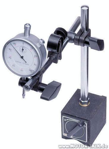

Kann der Schlag im eingebauten Zustand der Scheiben gemessen werden?
JA, Rad ab und eine Messuhr (siehe Bild) anbringen und die Scheibe drehen fertig. Innen und Außen natürlich. 😉
Messuhr mit Magnet-Meßstativ

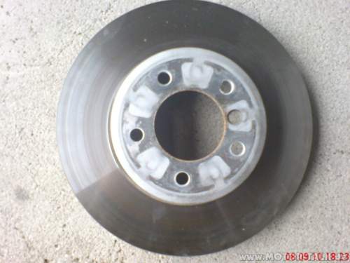

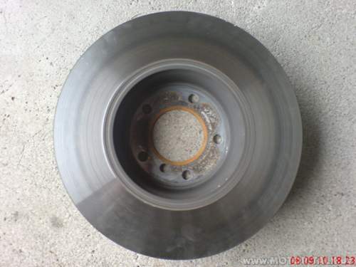

So sehen ATE Scheiben nach 9000km aus. siehe Bilder
Dsc00618
Dsc00619

Ja zu deinen Fotos, was soll man da sehen, keine großen Riefen, vielleicht am Außendurchmesser etwas heiß geworden (?), aber fürs Foto ausbauen wäre mir zu stressig.
Schade dass ich die orig. Erstausrüstungsscheiben weggeschmissen habe, sahen viel schlimmer aus, muss aber lobend erwähnen dass sie 150tkm mit 2 Satz Belägen gehalten hatten, aber zum Schluß ganzschön rubbelten.

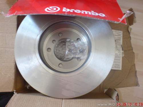

Eins kann ich Dir sagen bei der Werkstatt wo ich war die bauen keine ATE mehr vorn ein in einen BMW, hinten ja. Zu den Brembos kann ich noch nichts sagen weil ich noch nicht in so einen Situation gekommen bin wo ich so extrem Bremsen musste. Gekauft habe ich bei Autoteilemann.
Brembo-bremsscheiben-06-09-2010-1
