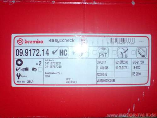

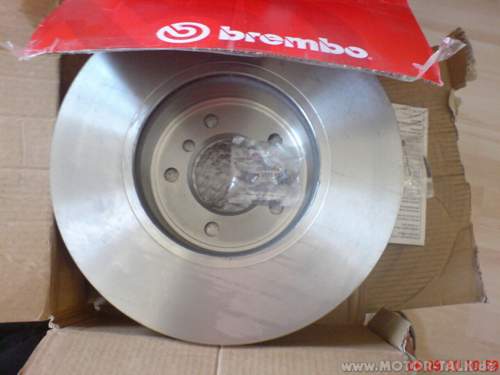

Brembo
Brembo Bremsscheiben

Hallo, gestern worden bei mir die Scheiben gemessen. Und das ist rausgekommen.
vorn links außen 0,06mm innen 0,04mm
vorn rechts außen 0,05mm innen 0,03mm
Im Gespräch mit dem Meister ist rausgekommen das in dieser Werkstatt keine ATE Bremsscheiben mehr an einen E60/E61 vorn verbaut werden die Reklamationen hatten sich gehäuft. Ich fragte ihn welche dann? Antwort: Originale von BMW. Frage. Wer ist der Hersteller ? Das könne er mir nicht sagen. Aber die haben eine andere Oberfläche.
Jetzt habe ich die Brembos drin und mal sehen wie die sich machen.
Ich werde berichten.
Peter

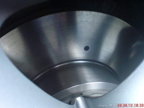

ATE alt
Brembo neu

Hi, das mit den zu kleinen Scheiben find ich einen interessanten Einwurf... stimmt das ?
Ich hab darüber nach gedacht was ich mir für neue Verschleißteile für vorn hole. Hat jemand Erfahrung mit den Scheiben und Belägen aus meinen 2 Anhängen ?
Gruß...
