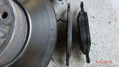

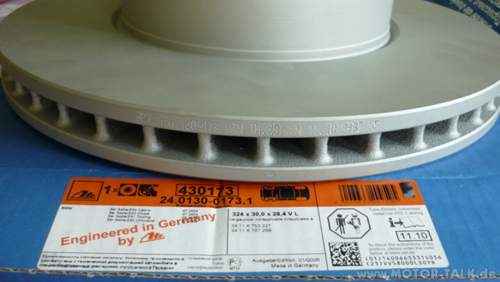

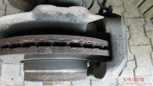

ich habe es auch geschafft meine Bremse vorn zu wechseln und habe ca. 1000km schon mit der neuen Bremse hinter mir und bin sehr zufrieden kein Rubbeln oder Zittern auch nach sehr starken abbremsen alles wie es sein muss.
2 Scheiben (324mm), Bremsklötzer und Sensor für 230€. Einbau selber. 🙂
Peter
Alte Scheibe
Alter Klotz und neu Klotz
Neue Scheibe ATE
+5
