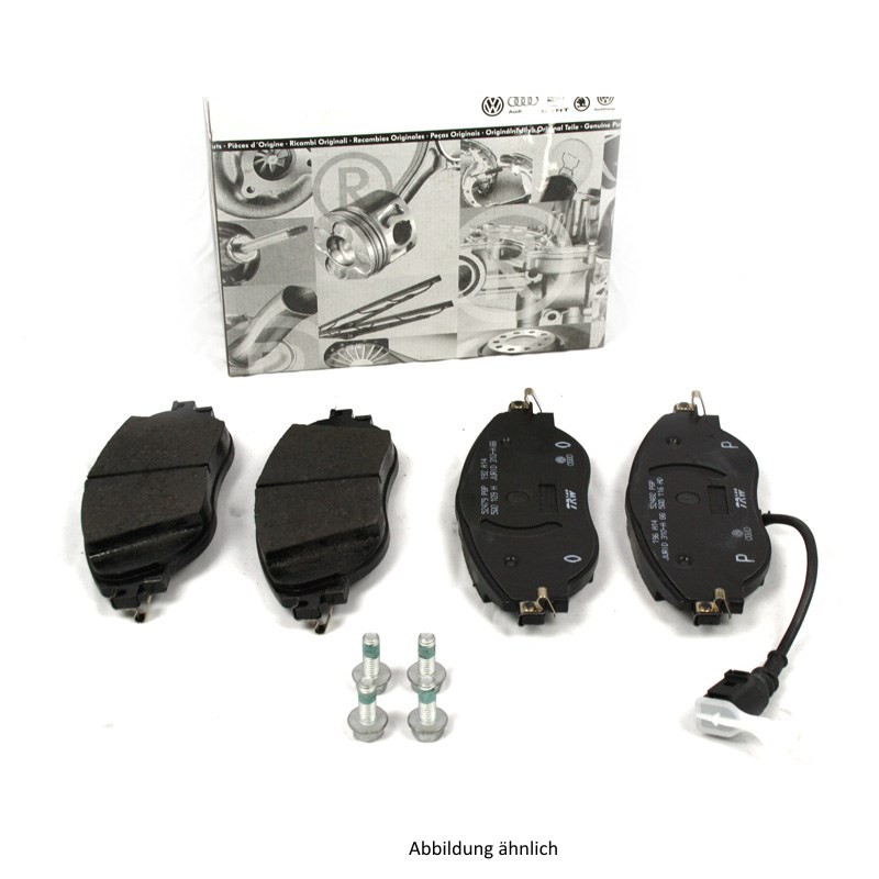

Hier ist mal ein Bild der original VW Bremsbeläge der Vorderachse:
https://shop.ahw-shop.de/media/image/e0/23/93/8V0698151_1280x1280.jpg
Der B8 hat vorne einen Kontakt bzw. Verschleißkontakt, hinten jedoch nicht. Bremsbeläge und Scheiben waren hinten nach 40tkm durch, vorne sehen sie super aus.

Mein B6 hatte nur vorne links eine Verschleißanzeige, genauso auch der B8 ( mit Sicherheit ! ) und rechts war nie eine verbaut. An den hinteren Bremsbelägen findet man keine, waren nie welche vorgesehen und man findet auch nix.
