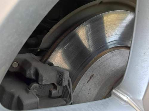

Im Frühjahr ist 1 Jahr mit den neuen Bremsen rum, dann lade ich mal Fotos hoch. Sieht aktuell nicht schlimm aus, aber auch nicht so gut, wie auf der Vorderachse im Originalzustand von Ende 2014.
Wie versprochen anbei die Fotos (HL und HR), 1 Jahr und 20.000 Kilometer nach Wechsel.
VL und VR sind von 11/2014.
Fahrleistung ca. 20.000 Km/Jahr, meist ein Mix aller Straßen und wann immer möglich kräftiges Bremsen.
Im Winter sah es zeitweise hinten doch sehr wild aus, habe ich dann ganz bewusst bis zum ABS gebremst, auch mal ohne Grund auf freier Strecke. Man sieht aber jetzt schon wieder (besonders hinten rechts), wie sich innen und außen Ringe bilden.
Der Wagen steht frei, auch mal ein paar Tage. Steht er immer in Richtung Schlechtwetter (Westen) hat man nach 3 Tagen Stand eine satte Rostschicht. Das vermeide ich nun, indem ich einen anderen Stellplatz nehme, auf dem der Regen meist nicht von der Seite kommt. Das gibt dann meist nur unproblematischen Flugrost, der schnell weggebremst ist.
Insgesamt aus meiner Sicht sehr unbefriedigend.

Seit ich nun das Motor-Talk-Diplom im korrekten Bremsen Passat B8 besitze, sehen alle Bremsen rundum nach 15.000 km wie bei einem normalen Auto aus.

finde das voll in Ordnung, noch genauer muss man da auch nicht hinsehen. meine sehen jetzt 8tsd km nach dem Wechsel schlechter aus wie deine.
