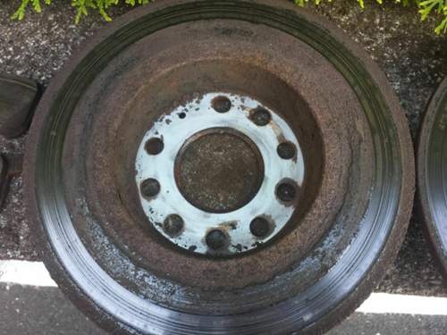

Ging alles problemlos. So sahen meine Bremsscheiben auf der Innenseite aus. 3 Jahre alt.
Ich habe das Fahrzeug seit ca. zwei Jahren und meine Werkstatt hat von Anfang an die Bremsen bemängelt. Minderwertige Erstausrüsterqualität?
Bremsscheibe
So sehen die Bremsen am Fahrzeug meiner Eltern bei jedem HU Termin aus 🙄
Letztens wurde schon irgendwo erklärt, die hinteren Bremsen bei modernen Fahrzeugen sind einfach unterfordert. Fährt man oft beladen, sehen sie besser aus, schont man eher die Bremse und fährt meist leer rum, gammeln sie vor sich hin.
Ich befürchte, meine Scheiben sehen nicht viel besser aus...
Mein GTD ist stets vollbeladne, trotzdem sind die Bremsen am Arsch - bei 30Mm....
