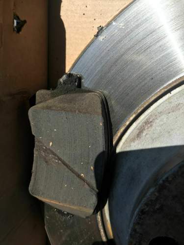

Abend zusammen,
ich hab seit einigen Wochen Probleme mit den hinteren Bremsen bei meinem 4F :mad: (s. http://www.motor-talk.de/.../bremsen-quietschen-t3331754.html?...)
Habe heute dann endlich die neue Bremsklötze reinmachen lassen und bin direkt wieder ne Runde gefahren (in der Stadt/Land/Autobahn ca. 30km). Als ich dann auf dem Parkplatz gehalten habe um die Bremse zu prüfen musste ich schon wieder feststellen das die hinten einfach viel heißer sind als vorne!! Das nervige Quietschen wie oben in dem Link beschrieben hab ich zwar gott sei dank nicht mehr aber da kann doch was nicht stimmen oder? :confused:
Ich bin ehrlich gesagt Ratlos, ich will nicht schon wieder neue Klötze nach 4000Km kaufen müssen. Ich hatte vorher ATE Klötze drauf und die haben schon Hitzerisse bekommen!! Ich hab im Winter komplett alles neu einbauen lassen und nach nur 4000km(ca.) waren 50% des Belags schon weg!
Keiner hat mehr ne Idee an was es liegen kann. Bremskraftverstärker kann es doch auch nicht sein, dann würde die Bremse garnicht mehr gehen. An der Tieferlegung vllt.? So richtig aufgefallen ist es mir danach erst, aber liegt wahrscheinlich daran das es Frühling war und es wärmer wurde. :confused:

Ich hatte nach einem Wechsel der Bremsscheibe und der Klötze auch das Problem des erhöhten Verschleiz. Nach 40 tkm waren die inneren Klötze komplett runter.
Ich habe jetzt neue Klötze (ATE incl. Klammern) eingebaut. NAch einem ersten Test war klar, dass trotz Plastilube, sauber machen etc. die Klötze nicht richtig freigegeben wurden (Bremse schleift). Nach 100 km war schon deutlicher Abrieb festzustellen.
Ich habe jetzt, wie Christians vorgeschlagen hat (Vielen Dank) in beide Bremssättel den Reparatursatz (beide Kolbenmanschetten, Dichtringe) verbaut. Dabei wird auch der Stellmotor der elektrischen Parkbremse abmontiert und der ganze Mechanismus der Parkbremse wird offenbart :-).
Meiner Einschätzung nach ist an dem "Anlernen" nichts dran. Der Motor fährt beim Auffahren die Spindel (VCDS) gegen einen festen Anschlag. Registriert wird dies durch einen Anstieg des Motorstroms und das Steuergerät schaltet den Motor ab. Beim Zufahren führt das Anpressen der Klötze auch wieder zum Anstieg des Motorstroms, dito. Wie ich beobachtet habe, wird dann beim Lösen der Parkbremse ein definiertes Stück zurückgefahren. Dieses "Stück" ist so groß, dass meiner Meinung nach die Parkbremse nur in den seltensten Fällen die Ursache für schleifende Bremsen sein kann. Auch kann ich nicht glauben, dass der Stellantrieb was mit der ESP-Regelung zu tun hat. Dafür ist er viel zu langsam. Der Eingriff kann nur über die Hydraulik erfolgen.
Kurz um: Die Instandsetzung der Bremskolben (Einbau Reparatursatz; Preis von TRW 6€!!! für beide Seiten) scheint die richtige Lösung hinsichtlich des Schleifens, zumindest bei mir, gewesen zu sein. Klar ist zu beobachten, dass der Bremskolben nach Abbau des Drucks (Bremsbedal lösen) ein kleines Stück wieder zurückfährt und damit die Klötze wieder freigibt. Durch die geringe "Unwucht" der Scheiben lösen sich die Klötze wieder (fast) vollständig => Rad ist wieder frei. Das war vor der Instandsetzung nicht so.

Ich hatte ebenfalls Probleme mit den hinteren Bremsen und der Hitzeentwicklung nach einen Bremsenwechsel (Scheibe + Belag ).
Obwohl alles fachgerecht eingebaut wurde, stellte sich heraus, dass die inneren Beläge der Hinterbremse sich doppelt so viel abgenutzt hatten als die äußeren.
Nun habe ich den ganzen Sattel inkl. Belag ausgetauscht. Jetzt ist das Rad viel leichtgängiger und machen 3-5 Umdrehungen, wenn das Rad mit Hand gedreht wird.

In welcher Situation klacken die Bremsen? Kenn ich so leider nur von der VA, was sich schlussendlich als einfach verschlissene Bremssattelhalter rausstellte.
Aber Ärger mit der HA kenn ich auch durchaus. Bei mir waren auch die inneren fertig und die äußeren waren noch zu 50% vorhanden. Die danach verbauten, neuen 1 Jahr alten ATE Ceramic hat es einfach zerbröselt. Seitdem wummern beim Bremsen. Davor war schon alles wie Bremskolben, Hülsen, hülsengummis getauscht.

Den höheren Verschleiss der inneren Beläge hinten hatte ich auch. Das Rad lies sich auf der Bühne kaum drehen. Ich habe beide Sattel ausgetauscht.
Nun halt das Problem mit dem Klacken, auch hinten.
Es ist sehr leicht zu reproduzieren. Ich muss lediglich ein mal rückwärtsfahren, bremsen, vorwärts fahren, bremsen und schon klackts.
Ich bin mir nicht sicher, ob die Bremsen Spiel haben. Beim ersten Treten der Bremse nach dem zuvor rückwärts gefahren wurde, fühlt sich das Pedal sehr leichtgängig an bzw. ist ein abrupptes/schagartiges Bremsen.
Das klackern kommt von zu großem Spiel der Steine in der Halterung.... Produktionstolleranz zu hoch.
