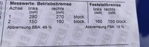

Mein Golf hat neue Bremsen hinten komplett und vorne lediglich die Scheiben neu bekommen (Beläge waren noch ausreichend gut). Jetzt ist es so, dass ich das Pedal bis zu *ca* 30-40% betätigen muss, damit ich überhaupt eine Wirkung spüre. In diesem 30-40% bremst der Wagen fast gar nicht. Ich dachte des wäre normal (von bj18 SUV auf bj03 Golf umgestiegen😁), doch der Vorbesitzer, n bekannter meinte er hätte es vorher nicht so gehabt, es war komplett griffig ab der ersten Berührung an..
Woran könnte des liegen?

So langsam haben wir glaub alle Bremsen - Puzzleteile zusammen 🙄
... Mit der Bremse - Bremswerten bist du auch noch über den TÜV gekommen 😰
Dann kannst du uns ja bestimmt die Bremswerte vom TÜV mitteilen, stehen ja im TÜV Bericht drinnen.
Am besten per Scan.
Namen, Adressen, Fahrgestellnummer , TÜV - Bericht Nr. , usw. kannst du ja entfremden / schwärzen.

Anbei die Bremswerte
Hab viel schlimmere / schlechtere Bremswerte erwartet 😉
Von meiner Ansicht her nicht Top = aber zumindest gleichmäßige Werte li./re. an VA & HA, und gut genug für's aktuelle TÜV - Siegel.
