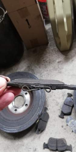

Muss mich jetzt auch mal melden, hatte bei meinem ST letzte Woche den ersten Service, dabei wurden auf mein Drängen die hinteren Bremsscheiben auf Garantie gewechselt da sie starke Riefen hatten und ziemlich rostig aussahen... und das nach knapp 10.000km....
1. Gibt es jemanden der dieses Problem ebenfalls hat?
2. Nach nun 400 km musste ich feststellen das die Scheibe links schon wieder eine spür - und sichtbare Riefe hat.
Das kann doch nicht sein? Woran kann das liegen? Werde Montag direkt wieder Termin machen in der Werkstatt.

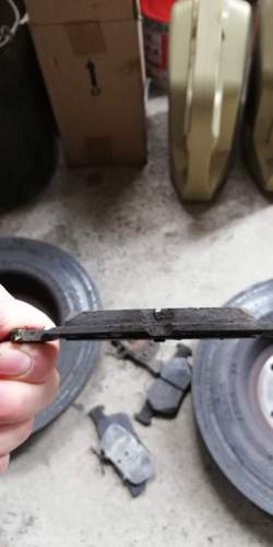

Kann es vielleicht sein, dass die Beläge sich bei einigen im Bremssattel verklemmen und dadurch nicht mehr richtig anliegen?

Die Vorderachse musste ich nach etwa 25T Km tauschen. Hatte im Frühjahr 2022 einen Schlag in der Bremse und starke Vibrationen. Mehr als 40 Tkm hätte ich wahrscheinlich nicht geschafft.
Hinterachse habe ich dann im September 2022 getauscht. Das war auch höchste Zeit wie ich dann an den Belägen gesehen habe. Die waren bei 30 Tkm komplett runter. Hatte auch Riefen aber immerhin jetzt nicht so einen Breiten Rand wo der Belag nicht auflag.
Nun ja nach dem Winter hat da Material schon wieder ordentlich gelitten. Ich wohne aber in einem Mittelgebirge. Das Streusalz ist einfach der größte Feind.

Letztes Jahr bei der 2 Jahres-Inspektion (16.400km) hat mir der Werkstattmeister gesagt, daß die hinteren Scheiben starke Riefen haben und sich ungleichmäßig abfahren.
Er wollte einen Garantieantrag stellen - ich hab dann aber bis heute nichts mehr davon gehört.
Heute war die 3 Jahres-Inspektion (knapp 22.000km) und ich hab ihn noch mal drauf angesprochen, weil ich Montag beim TÜV war und zuvor selbst die Scheiben und Beläge hinten gewechselt hab.
Er meinte, daß er zunächst nur angefragt hatte (ohne förmlichen Antrag) und ihm direkt gesagt wurde, daß die Scheiben/Beläge nicht auf Garantie durchgehen.
Ford würde das nur bis max 1 Jahr Fahrzeugalter und höchstens 15.000km Laufleistung übernehmen.
Dem TÜV hab ich die abgefahrenen Scheiben gezeigt und gefragt, ob ich damit durch die HU gekommen wäre.
Seine Antwort war eindeutig nein!
Ich werd mal vorsichtig bei Ford anfragen, was sie sich dabei denken, die Bremsleistung hinten soweit wegzuregeln, daß die Scheiben weggammeln und ob sie nicht einen kleinen Zuschuß geben wollen - fragen kostet nix.
Der Meister (gleichzeitig der Juniorchef) teilte mir mit, daß er intern (bei einer Schulung oä.?) schon mal angesprochen habe, warum Ford nicht etwas wie eine Freibremsfunktion integriert, bei der die hinteren Bremsen regelmäßig nach einer bestimmten Laufleistung automatisch leicht angelegt werden, um die Scheiben sauber zu bremsen.
Ford hätte geantwortet, daß das nicht gewünscht sei.

Ich habe im April auf der HA neue Scheiben und Beläge montiert, war damit vor einem Monat beim Tüv und danach waren die durch den Bremsenprüfstand Blank. Gestern ist mir aufgefallen dass die Scheiben wieder stellen haben die durch den normalen Betrieb nicht sauber werden.
Habe dann 2x bei 50 km/h rollen lassen und für 2 Sekunden die Parkbremse gezogen.
Hat super funktioniert aber man muss halt selbst dran denken es immer wieder mal zu machen.
