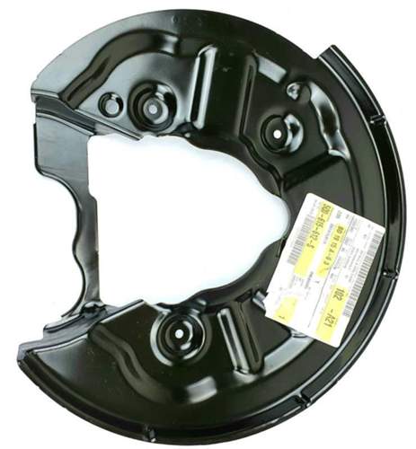

Hier im Thread hatte mal jemand gemeint, ich glaube das war @TT-Eifel , dass wenn man einen Quattro hat, das Radlager ausgebaut werden müsse.Ja so steht das im Werkstatthandbuch, da ein Bild mehr wie 1000 Worte sagt hier mal ein paar Bilder.
Bremse hinten.Vorne kann man das Blech wechseln wenn die Scheibe ab ist. Bild 3

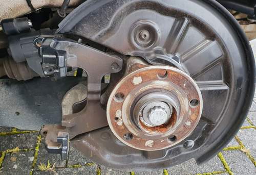

Hallo @TT-Eifel
Kann man das Radlager hinten dann einfach ausbauen, oder muss so wie paar Beiträge weiter drunter unter deinem ehemaligen Beitrag, die Antriebswelle ausgehängt werden?
Kann ich dann den Steg vom Blech nicht einfach abtrennen und es so montieren?
Oder kommt man nicht an die Schrauben dran?
Wenn ich halt schonmal die Bremse unten habe, bietet es sich an.
Ich meine man kommt leider nicht an die Schrauben heran. Wieder so eine typische Stelle, wo man es hätte so einfach haben können mal die Bleche zu erneuern, aber nein, da muss das ganze Lager raus.
Ich habe letztes Jahr die Spritzschutzbleche und Radlager vorne und hinten dafür erneuert.
@Sabre_Wulf schrieb am 4. Juni 2024 um 08:08:49 Uhr:
Deine Frage kann ich nicht zu 100% beantworten.
Ich habe gerade letzte Woche zum 2. Mal die Scheiben und Beläge gewechselt.
Ich lasse immer den Sattelhalter dran, die Scheibe geht auch ab ohne den Halter abzubauen.
Hier mal ein Foto leider ist es aus einem ungünstigen Winkel aufgenommen, man sieht nur eine Schraube aber die anderen liegen praktisch auf dem gleichen Abstand zur Mitte.
Vielleicht hilft das Foto ja.
Außerdem gibt es auch Bleche ohne Steg man braucht ihn also nicht unbedingt abschneiden.
