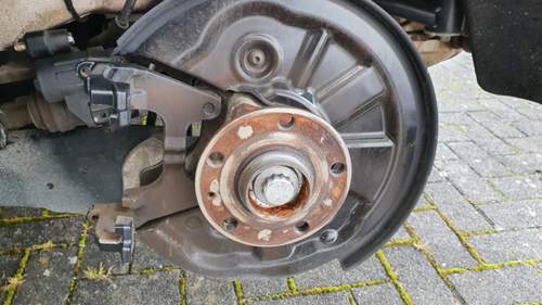

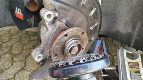

Hier im Thread hatte mal jemand gemeint, ich glaube das war @TT-Eifel , dass wenn man einen Quattro hat, das Radlager ausgebaut werden müsse.
Ich weiß jetzt nicht was das kostet, dieses Radlager noch zusätzlich auszubauen und zu wechseln, aber wenn das Rad + Bremse sowieso schon unten sind, kann es ja nicht mehr weit und dem entsprechend nicht mehr teuer sein, das Radlager gleich mit zu erneuern?
Ich hatte bisher noch nie ein Radlager gebraucht und weiß daher nicht, ob man noch eine Achsvermessung nach dem Wechsel durchführen sollte...
@Sabre_Wulf schrieb am 16. April 2023 um 12:33:19 Uhr:
Ja so steht das im Werkstatthandbuch, da ein Bild mehr wie 1000 Worte sagt hier mal ein paar Bilder.
Bremse hinten.
Vorne kann man das Blech wechseln wenn die Scheibe ab ist. Bild 3
Blech hinten 01
Blech hinten 02
Blech vorne

Das Ankerblech (Bild mitte) hat sich bei meinem nach 7,5 Jahren (200.000 km) fahrerseitig gelöst bzw. ist an den Schrauben durchgerostet. Durch die Rotationen hat es sich so ähnlich angehört, als würde ich über Blechdosen fahren und die Leute haben mich freundlich darauf hingewiesen, dass mit meinem Auto etwas nicht stimmt. War wirklich laut und ich habe gesucht und nichts gefunden. Bin dann mit großen Bedenken noch nachhause und am nächsten Morgen zur Werkstatt gefahren. Also die vorderen Ankerbleche sind so konstruiert, dass sie kein Autoleben überdauern. Die Schrauben sind weder aus Alu noch haben sie eine Schmierung.
Danke euch! Glaube dann lasse ich die Bleche erstmal nicht wechseln. Sie sehen wie gesagt bei mir noch ganz passabel aus und dann mache ich das lieber dann, wenn die Radlager fertig sind.
