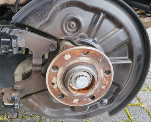

Deine Frage kann ich nicht zu 100% beantworten.
Ich habe gerade letzte Woche zum 2. Mal die Scheiben und Beläge gewechselt.
Ich lasse immer den Sattelhalter dran, die Scheibe geht auch ab ohne den Halter abzubauen.
Hier mal ein Foto leider ist es aus einem ungünstigen Winkel aufgenommen, man sieht nur eine Schraube aber die anderen liegen praktisch auf dem gleichen Abstand zur Mitte.
Vielleicht hilft das Foto ja.
Außerdem gibt es auch Bleche ohne Steg man braucht ihn also nicht unbedingt abschneiden.
Wofür braucht man dann diesen Steg?
Der Dreck spritzt ja trotzdem an den Bremssattel ^^
Kann man das echt nicht so irgendwie über die Nabe fummeln. Der Durchmesser des Bleches sieht diagonal ausreichend aus. Irgendwann wird es alle treffen und die Nm sind glaube ich heftig bei Ausbau bzw. Wiedereinbau der Lager.
Genau das meine ich doch auch...
Diagonal sind es scheinbar schon etwas mehr Millimeter, es sieht ja so aus, als ob die Aussparungen "günstig" positioniert sind für einen Überwurf.
